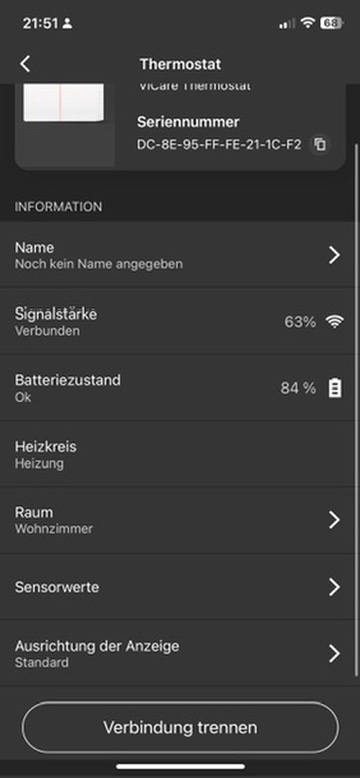

Hallo, nachdem ich VitoConnect mit der Einzelraumsteuerung für meine Eltern in Betrieb genommen hatte, hatte ich mich recht geärgert, dass bei den verbundenen Thermostaten nicht der Öffnungswinkel des Ventils (0% bis 100%) angezeigt wird, so wie ich das von Shelly, Homematic usw. gewohnt war.
Weiterhin funktioniert bei meiner Anlage auch der Heizkurven-Optimierer nicht funktioniert.
Dann steht man recht ratlos da, da man ja nicht weiß, ob die Thermostate jetzt in vielen Räumen ganz offen sind oder häufig geschlossen.
Bei Homematic habe ich die Öffnungswinkel genutzt, um die Heizkurve einer Anlage zu optimieren: Bei den schwächsten Räumen soll das Ventil möglichst immer offen sein.
durch Zufall habe ich heute in der ViGuide-Seite entdeckt, dass diese Information sehr wohl da ist (heißt dort Motorposition und steht z.B. auf "vollständig geschlossen" oder "geringe Öffnung" oder "vollständig geöffnet". Genau die Informationen, die ich brauche!
Unter "Sensorwerte" wäre für die Motorposition auch ein Plätzchen frei (steht aktuell nur die gemessene Raumtemperatur drin).
Meine Bitte wäre, diese Information auch in ViCare anzuzeigen, da ein "vollständig geöffnet" Ventil z.B. eine wichtige Information ist, wenn der Heizkörper kalt bleibt (Ventil ggf. verhakt) oder eben die Heizkurven-Einstellungen nicht optimal sind und der Raum nicht warm genug wird.
Ich hoffe es ist OK, über diesen Weg eine Anregung zu geben.
Kleine Zusatzinfo  -> sehr nützlich in der Praxis!

Du kannst die Motorposition durch die Farbe im App erkennen: rot = Ventil offen, grau = Ventil geschlossen.
Ist Zu und ist "irgendwie" auf ungleich Öffnungsgrad des Ventils...
Mit der Information kann man ehrlich gesagt nicht so viel anfangen.
