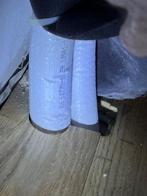

Hier ein Foto des Austritts der Kaelteleitungen im Technikraum.
Leider kann ich nicht unter das Parkett schauen, ich vermute aber, da liegt kein KG-Rohr.

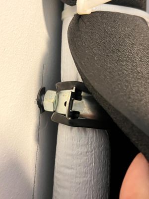

Wenn ich schon mal dabei bin habe ich noch 2 Fragen, ist es "best practice" die Kälteleitungen press auf der Wand zu führen, so dass der Bogen oben gegen die Wand drückt, also die Isolierung auf die Wand drückt?

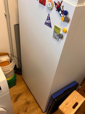

Und wäre es "best practice" die Inneneinheit Vitocal 222-S (aussen 1 Lüfter V200-S), auf ein Betonfundament zu stellen, um das Risiko für Vibrationsübertragung (Körperschall, Luftschall) zu verringern?
