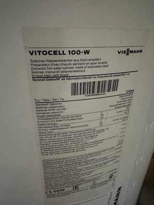

Hallo, ich habe einen Vitocell 100W 160 Liter CVAA und möchte ohne in den Flansch einen Heizstab mit 11/2 Zoll AG installieren!
Welcher Flansch passt dort drauf? Ich finde einfach nicht die passende Ersatzteilnummer oder das Ersatzteil.

Kein Wunder, dass du keine passende Ersatzteilnummer findest, weil dieser Speicher nicht dafür vorgesehen ist, mit einem Heizstab bestückt zu werden. Bei Speichern dieser Grösse( die Grenze liegt bei Viessmann bei 300l Inhalt) läuft es immer auf eine Bastellösung hinaus. Soll heissen, Viessmann stellt hier nichts zur Verfügung., der User ist also auf sich allein gestellt.
Du kannst höchstens im Netz nach Videos bzw. privaten Umbauberichten schauen.

leider hat das Mitglied den Flansch an der Seite sitzen! Bei mir sitzt der Flansch oben am Wärmespeicher! Daher ist die Frage: passt der Flansch vom Vitocell 100w CVAA 300 L auch auf dem 160l?
Wenn  der Flansch bei deinem Speicher oben ist, lohnt sich ein Umbau eh nicht. Die zu erwärmende Wassermenge dürfte hier sehr gring sein. Ausserdem vermute ich mal, dass in diesem Flansch auch die Opferanode sitzt ?
