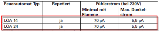

Folgendes sollte gemessen werden.
Beste Grüße °ja
