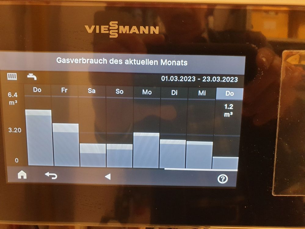

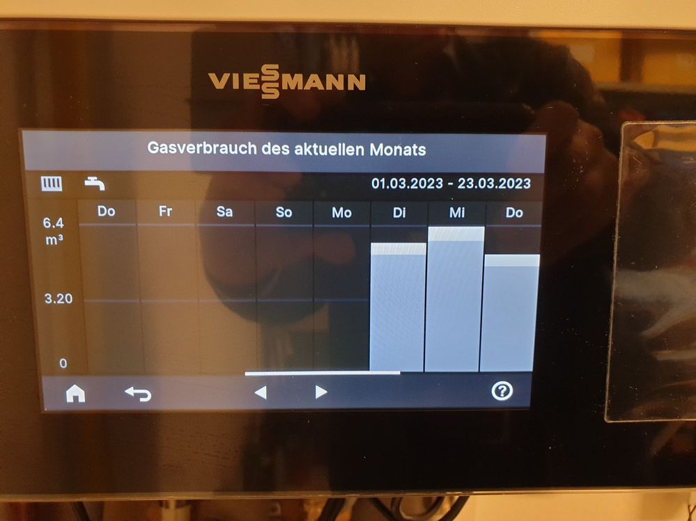

Die Anzeige für den Gasverbrauch beim Warmwasser ist seit gestern Abend bei mir in der App und im Display an der Therme wieder sichtbar; auch mit den Werte  der vergangenen Tage.

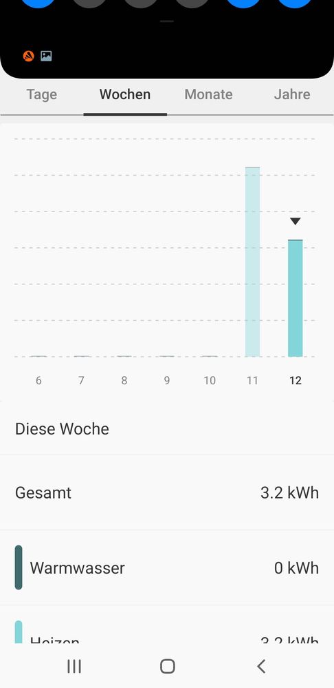

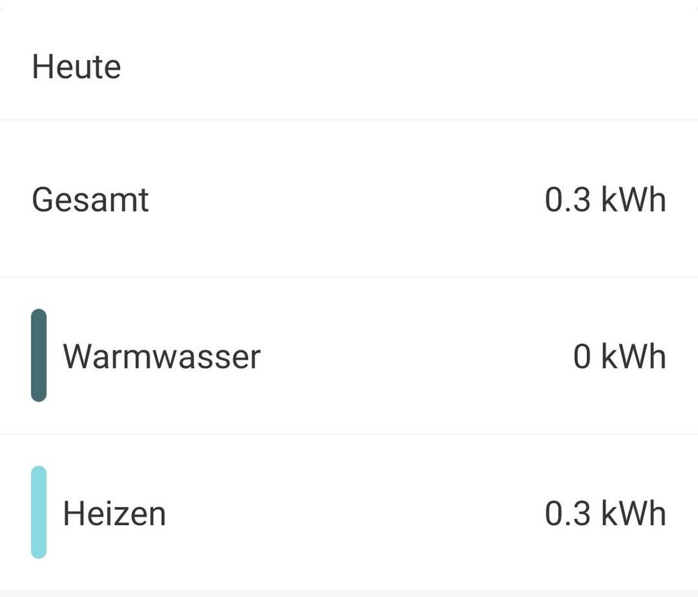

Anbei die App-Statistik

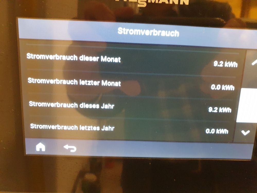

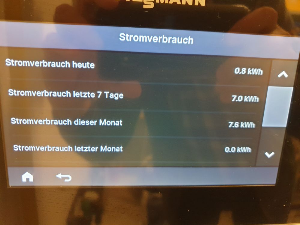

Im Energiecockpit habe ich die nachfolgenden Angaben gefunden.
Eine Historie des Stromverbrauchs und eine Aufschlüsselung nach Warmwasser und Heizung waren nicht zu sehen. Solche Angaben finde ich nur für den Gasverbrauch.

Hallo Andi-Caesar,
deine Anlage verfügt in der Regel um ein kleineres 3,5'' Display, für dieses hatte ich die Anleitung rausgesucht.
Deine Anlage hat das größere 7'' Display, daher findest du die Angaben im EnergieCockpit.
Wie sieht denn der Stromverbrauch aktuell aus? Hat sich daran etwas geändert und wird für Warmwasser nun ein Verbrauch angezeigt?
Der "Stromverbrauch heute" an der Anlage, ist dieser gleich mit der Angabe "Heute - Gesamt" in der App?
(Bzw stimmen "Stromverbrauch / Statistik der letzten sieben Tage" - Gesamt zwischen Anlage und App überein?)
Ich gehe davon aus, dass die App versucht zwischen Heizung und Warmwasser zu differenzieren - das aber von der Anlage nicht bereitgestellt wird.
Guten Morgen
Soweit die Werte erscheinen, sind sie in der App und in der Anlage gleich.
Ich habe inzwischen eine Vermutung:
1) In der App (und nur dort) wird der Stromverbrauch zwischen Heizung und Warmwasser differenziert angeben. Die Anlage differenziert intern, zeigt es aber nicht. Warum nicht? Warum wird keine Historie wie beim Gas angezeigt?
2) In der App erscheinen nur Werte, die - mathematisch gerundet - größer als 0,1 kWh sind.
3) Falls meine Anlage für Warmwasser zur Zeit nur täglich maximal 0,04 kWh benötigen sollte, kann sie den täglichen Verbrauch nicht anzeigen bzw. rundet mathematisch auf 0 kWh ab.
4) Als Wochenanzeige wären es 7 x 0,04 kWh = 0,28 kWh - gerundet 0,3 kWh. Ein Wert größer 0,1 kWh wird beim Stromverbrauch als Wochenwert aber nicht angegeben, weder für die letzte Woche (11.KW) noch für diese Woche (12.KW).

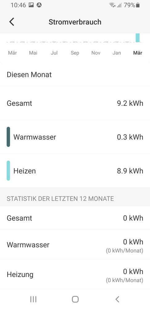

5) Der Stromverbrauch für Warmwasser für den aktuellen Monat zeigt die App mit 0,3 kWh an. Ebenso für das aktuelle Jahr mit 0,3 kWh. Intern summiert die Anlage also für Monate und Jahre auf.
6) Aufgrund des angezeigten Monatswertes von 0,3 kWh und der Betriebsdauer der neuen Anlage schließe ich zurück: 0,3 kWh : 8 = 0,0375 kWh < 0,04 kWh pro Tag. Was Nr.2) und 3) bestätigen könnte. Bleibt als zweite Frage: warum erhalte ich keinen aufsummierten Wochenwert, der ja größer als 0,1 kWh ist und aufsummiert angezeigt werden müsste?
Ich hoffe, meine Vermutungen sind verständlich genug formuliert, und würde mich über Lösungen meiner beiden Fragen sehr freuen.

Hallo
Der Wert von 0,3 kWh hat sich seit Tagen nicht geändert in der App-Anzeige (Fotos "Monat 1 u. 2").
