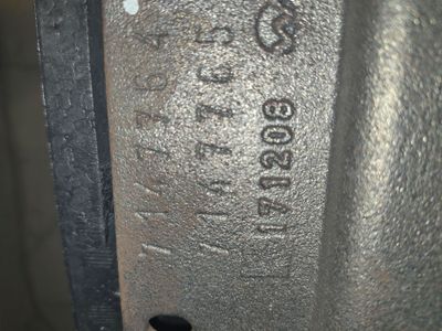

Hallo Franky,
auf der Divicon stehen drei Nummern, ich denke die letzte ist die Entscheidende:
7147764
7147765
171208
Grüße,
Thorsten
Die erste kannst gleich selbst in der Ersatzteil- App - ViParts- eingeben.
Dann wird angezeigt,welche Pumpen kompatibel sind
