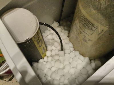

IMG_20191124_192247_HDR.jpgWir haben einen Neubau mit einer Enthärtungsanlage, seit Inbetriebname im August liefert sie kein vernünftiges Ergebnis, in den letzten Tagen war die Wasserhärte mit dem Gartenwasser gleich. Der Fachbetrieb war inzwischen auch 2 mal da, Die Wasserhärte kommt von draußen mit 24-30 an, im Gerät selber ist 35 eingestellt. Nach der Inbetriebnahme wurde festgestellt das die Anschlüsse im Gerät vertauscht wurden, weil der Wasserdruck nachgelassen hatte. Kann die Anlage davon ein Schaden bekommen haben? Danke
Mit falsch Angeschlossen meine ich, Wasser Ein und Ausgang wurden an der Enthärtungsanlage vertauscht!

Es sollte geprüft werden ob noch genügend Salz im Soletank ist und sich auch keine Salzbrücke gebildet hat.
Auch verstopfte Düsen oder Schläuche können diesbezüglich zu einer Beeinträchtigung führen.
Befinden sich die Ventile der Verschneidearmatur denn auch in Betriebsposition (äußere offen, das mittlere geschlossen)?

Hallo, der Salzstand ist bei 4, Salzbrücken gibt es keine, Wasser stand bis zur 1. Verstopfte Düsen konnte ich nicht überprüfen. Bei der Verschneidearmatur, sind die äußeren komplett offen, Mitte ist zu, Wassereingang lag heute bei 28, nach Enthärtung bei 7, so wie es sein soll.
Hallo, die Wasserhärte schwankt wieder extrem. Am 21.11. wurde 14°dH und am 24.11. ,24 °dH gemessen. Das Wasser kam von draußen mit 28 und 30°dH. Restwasser lag bei 995 und 1112 Liter, lag also keine Regneration vor. Beim letzten mal messen lag der Salzstand unter der 4, gleichzeitig stand bis zum Salz das Wasser, was ich so noch nicht beobachtet habe. Ist der Wasserstand nochmal?

Wenn der Salzstand zu niedrig ist, wird kein durchgehend weiches Wasser erzeugt. In diesem Fall muss Salz nachgefüllt und der Salzstand neu eingestellt werden. Anschließend wird die Regenerationsphase ausgelöst (s. hierzu die Bedienungsanleitung).
