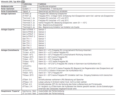

Dass der Eisspeicher zurzeit komplett oder fast komplett gefroren ist, ist normal. Da er von innen nach außen zu friert, ist der Block den du siehst ebenfalls normal. Um zu prüfen ob die Umschaltung funktioniert, musst du die Temperaturen und die Umschaltventile bzw. die Regenerationspumpe im Auge behalten. Ich habe dir einmal einen Auszug aus den Einstellungen eines Schemas angehängt, welches deinem entspricht. Wunder dich nicht, wenn einige Parameter ein wenig abweichen sollten. Wenn dies so ist, kannst du hier gerne Rückfragen stellen. Nicht einfach Einstellungen verändern.

Hallo an alle und frohe Ostern  🙂
heute habe ich es endlich geschafft, die Parameter zu überprüfen. Beim ersten Mal vor einigen Tagen habe ich an der Wärmepumpe danach gesucht, das konnte natürlich nix werden. Heute war es ganz einfach (man muß halt nur am richtigen Gerät gucken... 😉 ; und es sind alle Werte so eingestellt wie du es mir geschrieben hast, Flo.
Ich habe auch mal den Strom-Verbrauchsverlauf in meinem PV-Portal angeguckt und versucht herauszufinden, wie oft Verdichter und Heizstab anspringen. Vorgestern war der Heizstab gar nicht an, kann das sein? Dafür der Verdichter (soweit ich das anhand der kW-Angaben beurteilen kann) dafür 11 mal, manchmal auch eine gute Viertelstunde. Gestern Verdichter wahrscheinlich 12mal, Heizstab dreimal, in der Früh zweimal direkt nacheinander. Ist das alles normal?
Meine Jahresarbeitszahlen waren vor gut einer Woche 3,9 (heizen) und 3,4 (WW). Laut Internet ist das eher an der unteren Grenze. Wie kann ich das verbessern? Hängt das mit meinem bisherigen Problem zusammen?
