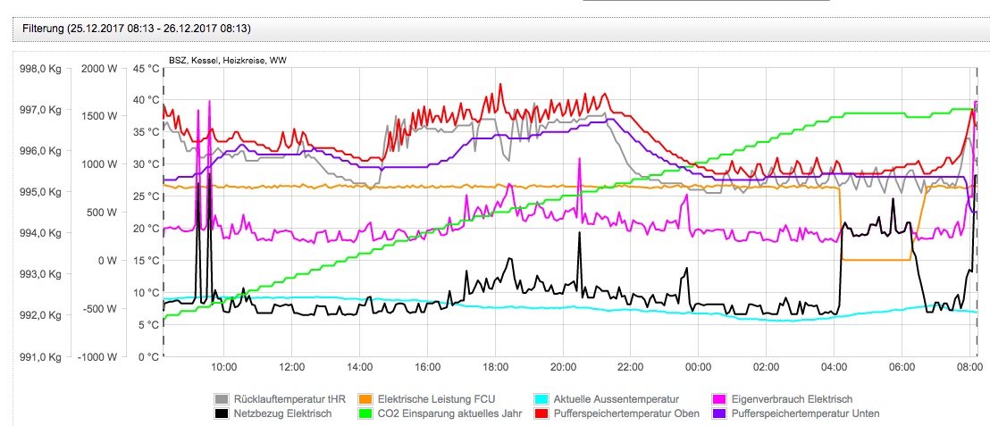

meine Brennstoffzelle ist immer zwischen 4 und 6 Uhr in der Regeneration wie man im Bild gut sehen kann. Den Zeitpunkt soll der Anlagenmanager automatisch festlegen.
Im Sommer (wenn die Anlage nur im Warmwasserbetrieb läuf) wird kaum Strom produziert,.... daher ist eine PV Anlage durchaus sinnvoll. Ich plane auch eine.

Hallo Carsten, Deine Darstellungen sind sehr aufschlussreich. Im Moment lasse ich die Anlage ohne Energiemanager laufen und sie regeneriert stets zwischen 2 und 5 Uhr. Mit Energiemanager lagen die Reg-Phasen teilweise bei 6 oder 8 Stunden, sehe ich nicht ein. Vielleicht hatte er wirklich noch keine steile Lernkurve hingelegt. Schauen wir mal. Im Sommer möchte ich es schon erreichen,. dass die Anlage ab vormittags regeneriert, wir haben immerhin 3.7 kwp PV auf dem Dach und da kommt einiges in der Hauptverbrauchszeit mittags rein, so dass Waschmaschine, Herd, etc... sogar gleichzeitig laufen können.
