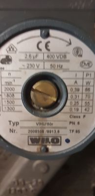

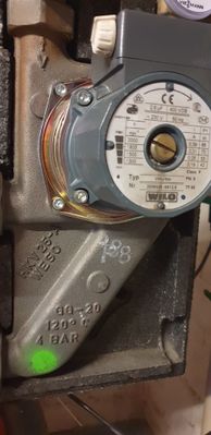

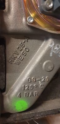

unsere Heizkreislaufpumpe mag nicht mehr.
Ich suche nach einer Alternative für diese Pumpe und hoffe das es im Jahre 2025 noch wasals Aternative/Ersatz gibt.
Pumpe Wilo Vihu60r sämtliche Daten siehe Anhang/Bilder.
1 ANTWORT 1
Hallo @Cerbull
Der Ersatzmotor für die Flanschpumpe ist die Umwälzpumpe W-HE 130 SC-O (7875038).
