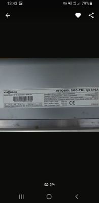

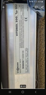

Auf  den Balken vom 200-fm steht "TS: 300  Grad".
Auf den 200-tm hingegen "TS: 175 Grad".
Sollte die Stillstands-temperatur beim Röhrenkollektor (also tm) nicht höher sein?

Die Röhrenkollektoren sind mit einer speziellen Beschichtung ausgestattet. Oberhalb einer bestimmten Temperatur verändert sich die kristalline Struktur dieser Beschichtung und bekommt so die Fähigkeit, Sonnenstrahlen zu reflektieren. Dadurch heizen sich die Kollektoren nicht so stark auf.
