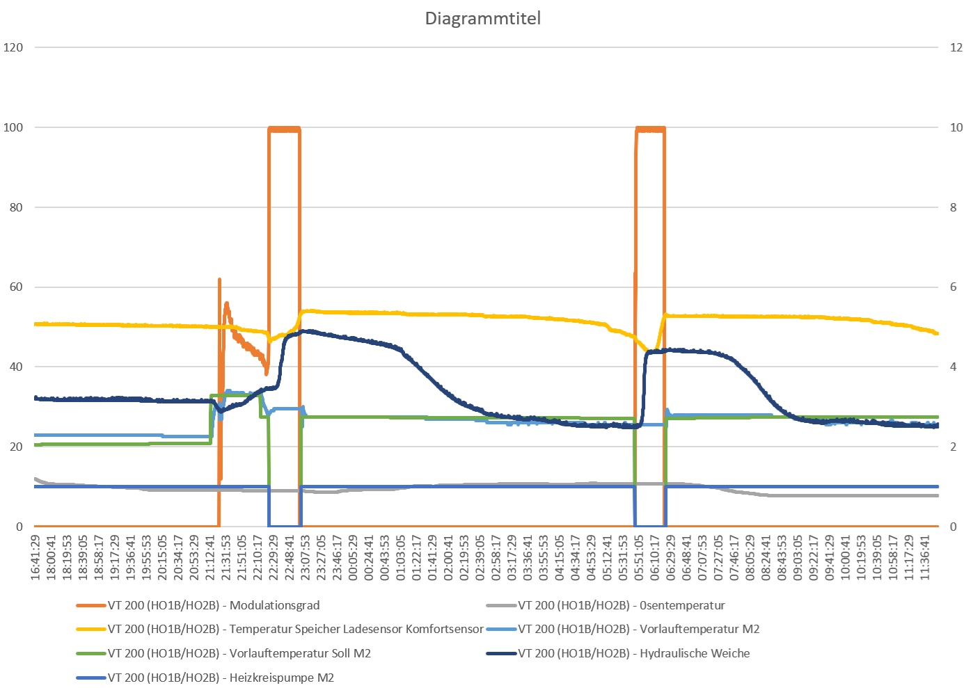

die ersten Messungen anbei mit den oben eingestellten Werten (ohne Versetzung des Sensors).
Bin mal gespannt, ob du eine Besserung erkennst, denn ich bin etwas ausgestiegen, ;-)!
VG und einen schönen Abend dir.
Philipp
Hallo Philipp,
Erstes Bild: ab 7 Uhr startet anscheinend da Heizprogramm. Erst mit einer Überhöhung damit es schneller warm wird. Dann geht die VL Temp zurück und die Modulation ist mit 20% sehr schön. Bis 8:38.
Die 100% Modulationspeaks sind WW Bereitung.
Ich frage mich warum um 8:38 und dann schon wieder um 10:24 Warmwasser aufgeheizt wird.
Wurde zwischen 10:10 bis 10:27 geduscht??
Oder ist das Umschaltventil doch nicht ganz dicht und die Heizung  lädt das nur 30 Grad warme Wasser in den  oberen WW Bereich, der eigentlich 50 Grad hat und kühlt somit den WW Bereich wieder ab.
Bild 2 ist auch ok. Hier steigt die Temperatur Hydraulische Weiche auch, wie ich es generell erwartet hätte.
Bild 3: 18:35 Modulation bei der Heizungspuffer Ladung ist auch schön bei 20%.
Aber von 14: 57 bis 18:35 ist die WW Temperatur halbwegs konstant.
Erst als 18:35 der Brenner startet und die interne Pumpe läuft, fällt die gelbe Linie stärker ab, oder?
Das würde auf ein undichtes Ventil hindeuten.
Man könnte das testen:
Wenn der Brenner mit 20% Modulation den unteren Puffer lädt.
Wenn das Rohr oben gleich der gelben Temperatur ist, ist das Ventil dicht.
Wenn das Rohr aber in dem Moment kälter wird ,wenn der Brenner mit den 20% läuft, ist das Ventil undicht.

sooo, die erste Messung mit neuer Position des Sensors und den neuen Werten, wie du sie mir geschrieben hast!
Was denkst du? Sieht das Plausibler aus? Um ehrlich zu sein, finde ich keinen wirklichen Unterschied, aber vielleicht siehst du das anders?!?!
Philipp
Hallo Philipp,
ja nicht viel Unterschied. Die Weiche steigt jetzt etwas deutlicher und die Modulation geht um 10% tiefer.
aber das ist ja immer von kurzer Dauer weil schon wieder eine WW Ladung mit 100% Modulation startet.
Du kannst es auch jetzt so lassen.
Wenn die Heizlast in erster Linie über die WW Funktion bereit gestellt wird brauchst du ein paar % mehr Gas, wegen dem höheren Abgasverlust bei WW Ladung.

Hallo Philipp,
laut deinem Diagrammen ist die VorlaufTemperatur aktuell so um die 30 Grad.
Wenn der  Sensor Hyd.Weiche unter vielleicht 28 Grad fällt wir die Regelung versuchen den unteren Teil des Puffer zu laden.
wenn du den Sensor einfach vom der Halterung am  Speicher ab machst, kühl er in der Luft  ab und der Brenner müsste starten.
Alternativer Test:
wenn eine WW Bereitung abgeschlossen ist (6:29) und die Heizung ein Weile läuft z.B. 7:29)
Sollte das Ventil von 50 Grad auf Raumtemperatur oder vielleicht 30 Grad abgekühlt sein.
Wenn es am unteren Anschluss immer noch 50 Grad hat dürfte es eine Fehlströmung durch das Ventil geben.
