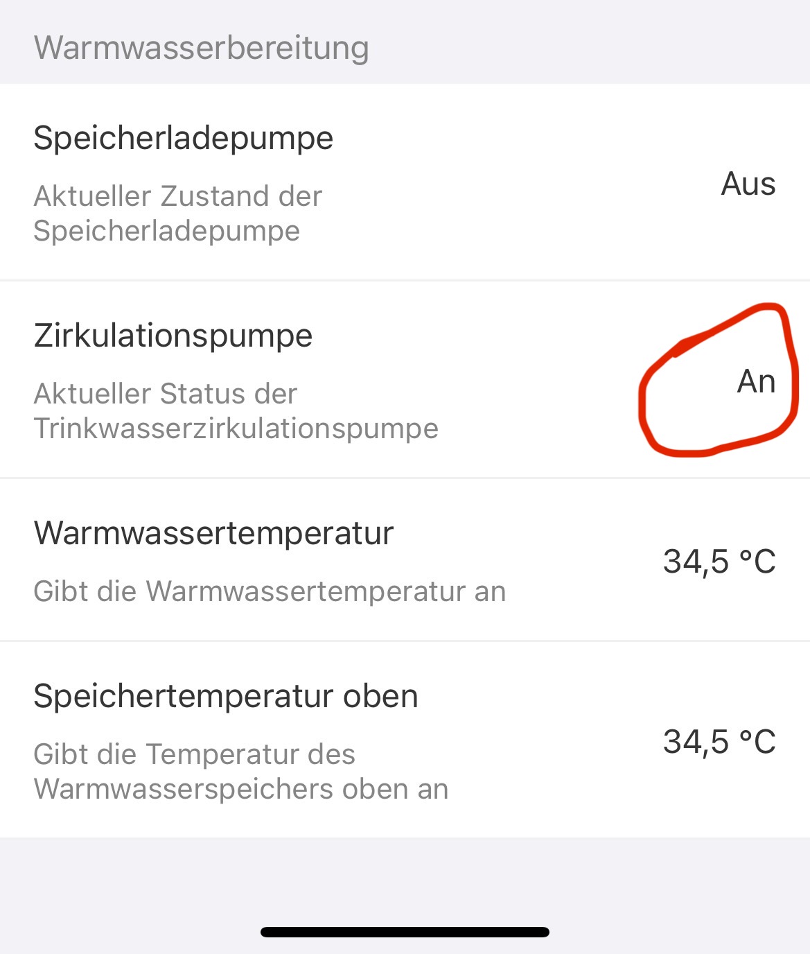

mir ist aufgefallen, dass wenn die Heizung auf der Betriebsart AUS steht, also weder die Heizung noch die WW-Bereitung aktiv ist, die WW-Zirkulationspumpe zu den programmierten Zeiten trotzdem läuft.
Ich war davon ausgegangen, dass lediglich der Frostschutz bei der Betriebsart AUS aktiv ist. Kann man das irgendwie umstellen, so dass die WW-Zirkulation aus bleibt?

Die Verkabelung passt. Die an der Heizung, bzw. in der App programmierten Zeiten werden ja auch ausgeführt. Ich möchte nur, dass sie nicht ausgeführt werden, wenn der Betriebsmodus auf AUS gestellt ist.
