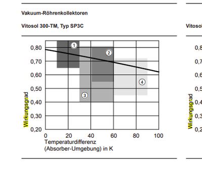

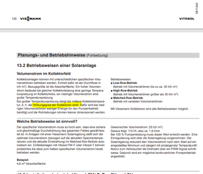

je höher die Temperatur Differenz Kollektor zur Umgebungslauft, desto geringer ist der Wirkungsgrad des Kollektors. Deswegen wir der Speicher mit niedriger Kollektortemperatur geladen.

der Wirkungsgrad ist laut Tabelle unten 0,75
1kW/m² * 6,4 m²*0,85*0,75 = 4,08 kW
Das geht also in die richtige Richtung 🙂
