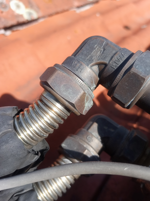

Oben am Dach sieht das so aus:
Im Zustand der Stagnation "riecht" es da leicht nach der Flüssigkeit. An den anderen Verbindungsstellen zwischen den Sammlern nicht. Ich denke hier könnte mein Problem liegen. Was sollte ich tauschen? Die zwei Winkelstücke komplett oder sind da auch Dichtungen verbaut?
Viele Grüsse
Es sind gewöhnliche Flachdichtungen. Das Wellrohr wird vor verschrauben mit zwei Stahlstücken / Ringhälften platt gedrückt. Die Stahlhälften bilden auch gleichzeitig den Anschlag für die Überwurfmutter .
Hallo, Danke.
Also einfach aufschrauben und neue Dichtung rein? Der Rest ist wiederverwendbar, oder?
Gruss
Genau so. Vorher aber natürlich drucklos machen/ entleeren
