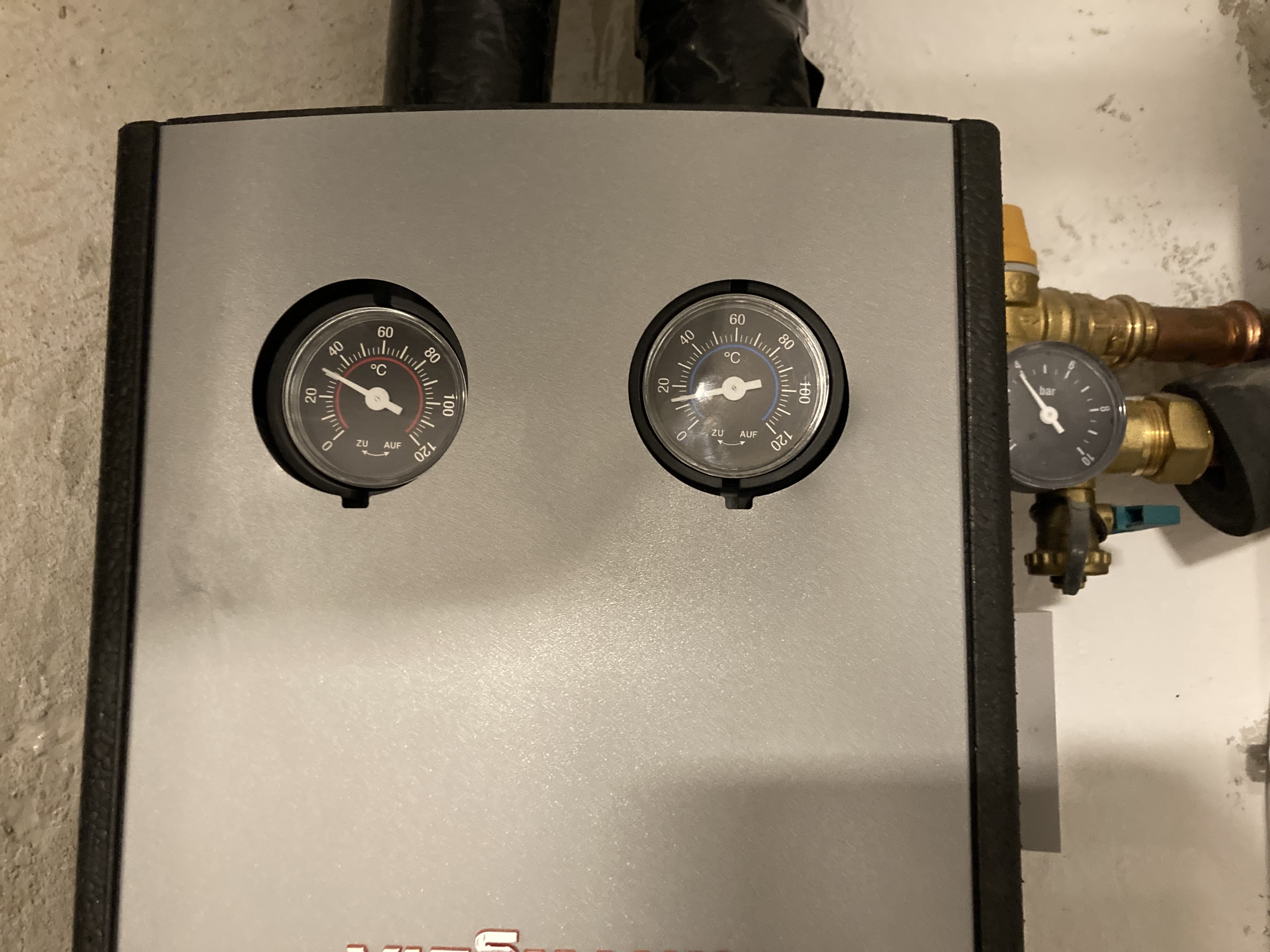

Hallo zusammen, wir haben eine Vitocell 100.

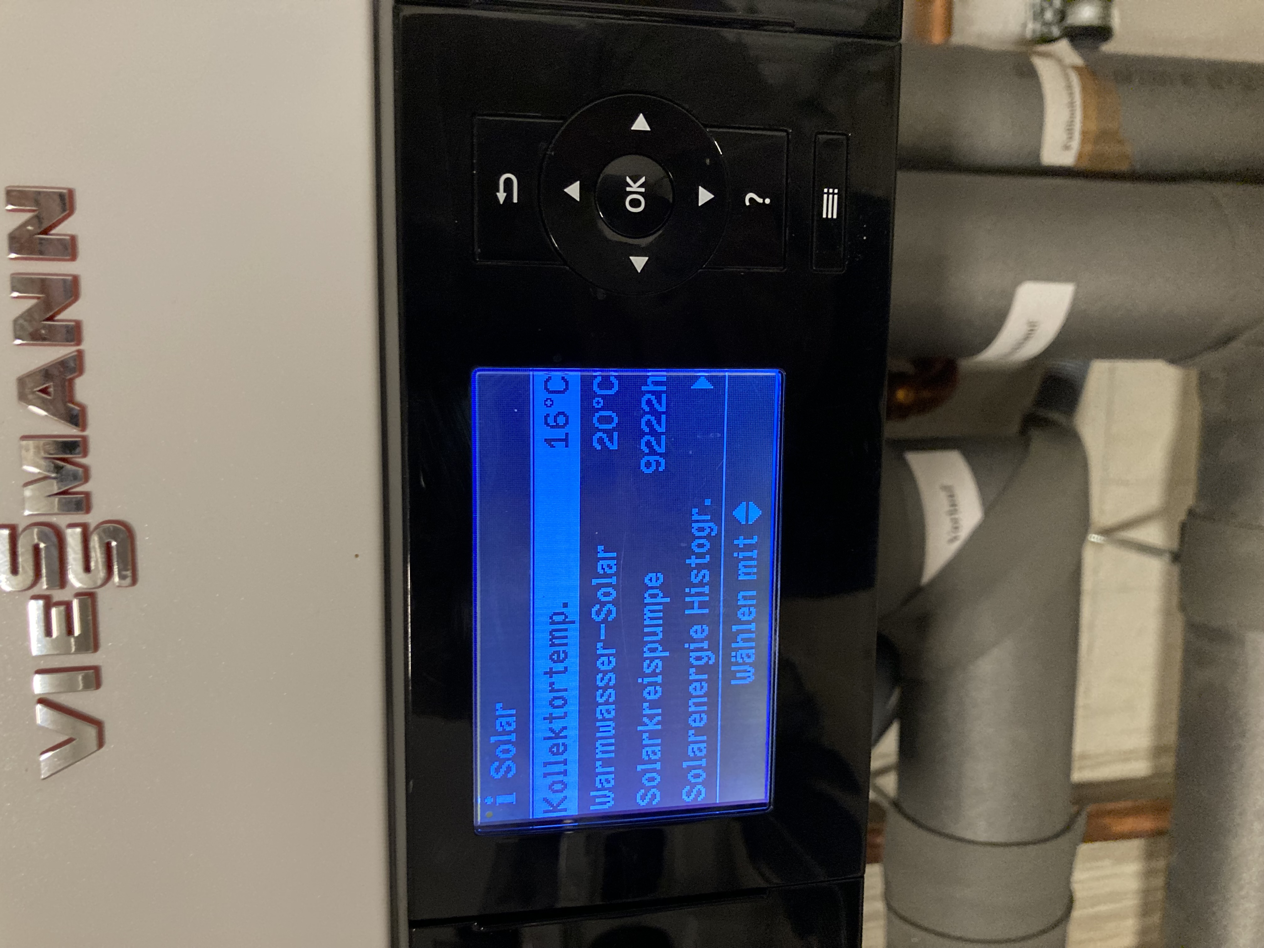

Das rote Thermostat zeigt 30 Grad an, das blaue 17 Grad. Draußen ist es regnerisch und 6 Grad. Im Menü der Heizung wird die Kollektortempetatur mit 16 Grad angegeben. Die Solar-Warmwasser mit 20.
Sind diese Werte bei der aktuellen Wetterlage ok?
sonst war rote und blaue Thermostat immer etwas über (rote) bzw etwas unter 20 Grad.
Kann mir hier jemand auf die Sprünge helfen?

mach den Deckel der Solartstation ab und fühle ob das Rohr dort wirklich 30 Grad hat.
Wenn ja scheint es nicht vom Dach zu kommen.
Ist das Rohr Solarstation in Richtung WW Speicher auch 30 Grad warm?
Dann ist evtl eine Schwerkraftbremse defekt.
Wenn der Kollektor Nachts bei 6 Grad AT auch 16 Grad hat, ist definitiv die Schwerkraftbremse defekt.

Aktuell ist AT 5 Grad. Kollektortemperatur 5 Grad. WW-Solar 28 Grad. Rotes Thermostat 21 Grad, blaues 19 Grad.
Die erhöhte Temperatur ist seit 2 Tagen nicht mehr aufgetreten.

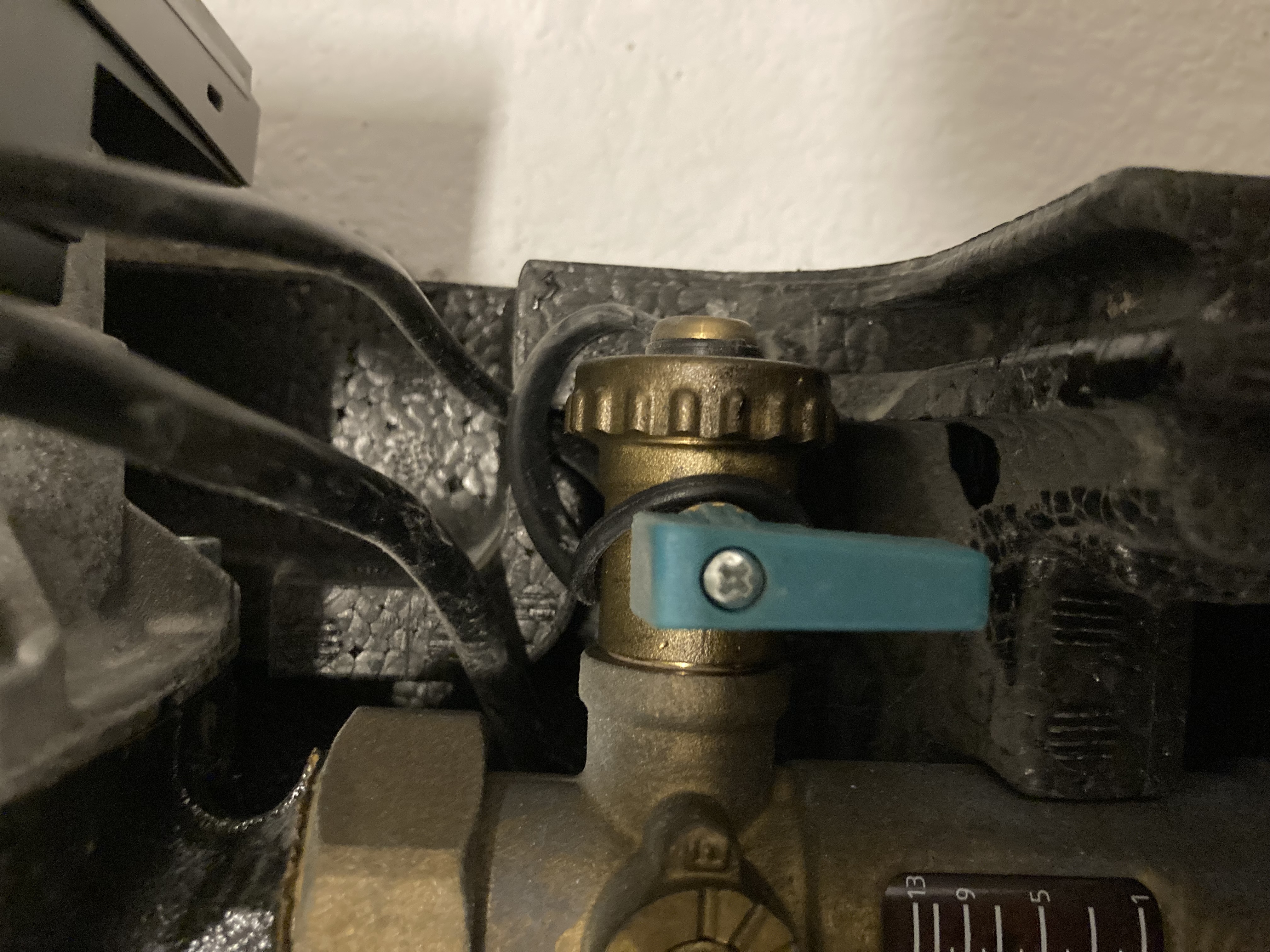

Beim Aufmachen des Deckels ist mir auf der Seite des blauen Thermostats ein kleiner schwarzer klebriger Fleck an einem Ventil aufgefallen. Könnte dies das Problem sein? Siehe Fotos.
das dürfte eine Leck an dem Deckel oder an dem Kugelhahn sein.
Unabhängig von dem anderen Thema.
