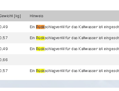

Gibt es eine Möglichkeit den Rückfluss in die Kaltwasserleitung zu verhindern?
Da sollte eigentlich ein Rückschlagventil incl. sein.
Ich denke eher der Effekt kommt von der  Wärmeleitung des Kupferrohrs.
Wenn das  Rohr mal mal eine 1m Strecke  gedämmt ist sollt der Effekt weg sein.
https://esbe.eu/de/produkte/mischautomaten/vta320-vta520
