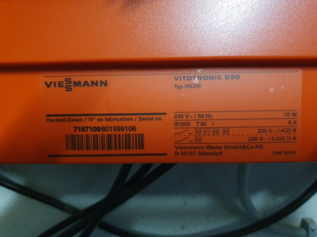

in meinem Haus ist ein Ölheizkessel Vitorond 100 mit der Steuerung Vitotronic 150 Typ KB2. Zusätzlich habe ich eine Röhrenkollektor-Solarthermie auf dem Dach mit einer Westech WS-Easy-Steuerung. Beide Systeme erwärmen das Wasser in einem 800 Liter Speicher. Der Speicher beliefert 2 Heizkreise, einer davon Fußbodenheizung. Die beiden Heizkreise werden durch die Vitotronic 050 Typ HK3W geteuert. Bisher laufen die beiden Wärmeerzeugersysteme nebeneinander her, was zur Folge hat, dass der Brenner anspringt, obwohl noch genügend Solarwärme vorhanden ist.
