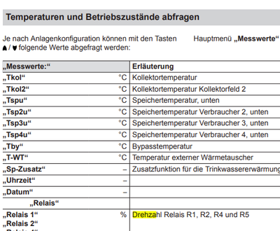

Wo finde ich die Drehzahl der Pumpe?

Drehzahl ablesen:

Die Pumpe Relais 1 läuft mit 30%.
für 10m² und vollem Sonnenschein? kommt mir das wenig vor.
Was zeigt dabei der Schwimmer des Tacosetter für einen Durchfluss an?
6 l Durchfluss. Die Pumpe ist drehzahlgesteuert und erhöht die Drehzahl je nach Solareinstrahlung.
