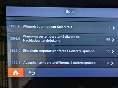

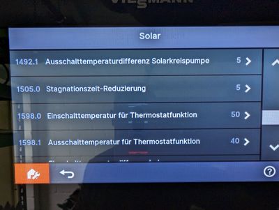

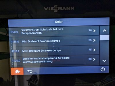

Anbei meine Einstellungen der Solarthermie.
Super vielen Dank!

Danke nochmal für die Bilder die Temperaturdifferenzen die bei mir nur über die PW-geschützte Codierebene 2 zugänglich sind, waren der Schlüssel zum Erfolg. Ich musste die Temperaturen ein gutes Stück nach oben setzen da ich bei meiner Anlage durch den nachträglichen Verbau wahrscheinlich mehr Wärmeverluste habe als der Standard. Jetzt bin ich erstmal mit dem Ab- und Anschaltverhalten der Solarpumpe und dem was in den Kessel eingeschichtet wird recht happy. Viele Grüße!
