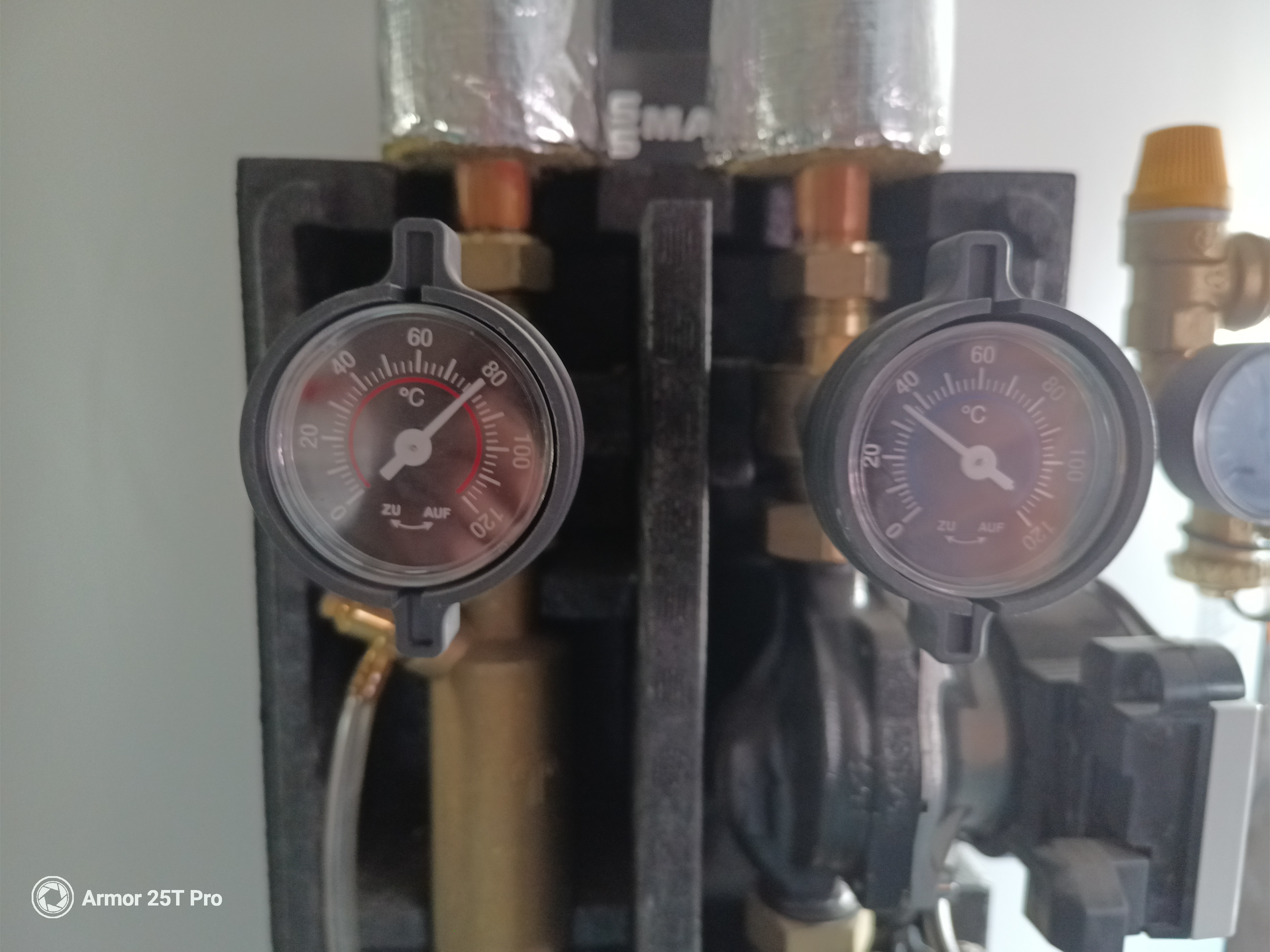

Durch die Vicareapp wurde ich informiert das der Fehler F477 vorliegt. Nach check der parameter ist mir aufgefallen das die Kollektortemperatur bei 33° lag (Aussentemperatur lag bei 40° bei besten Sonnenwetter),diese 33° schienen mur unrealistisch,also bin ich runter in den Keller und habe direkt am Solarvorlauf/rücklauf abgelesen. Der Vorlauf lag bei 90°,Rücklauf bei 25°, Systemdruck bei 5bar und die Solarkreispumpe lief NICHT?!
