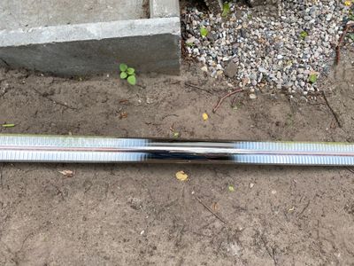

2. Bei fast allen Röhren stelle ich mittig auf der unteren Hälfte eine graue Verfärbung fest - siehe Foto. Ist dies ein potentieller Defekt der Röhren?

2) Diese graue Verfärbung war einmal die Getter Schicht. Sobald das grau geworden ist und nicht mehr spiegelnd glänz ist, ist das Vakuum nicht mehr vorhanden und die Röhren haben bei größerer Differenz zwischen Außentemperatur und Solarmedium nur noch eine Teil ihrer Leistung.
Du hast im HT Forum geschrieben, die Röhren haben nur einen Oberflächentemperatur von 18 Grad.
Das wundert mich sehr, wenn die Röhren belüftet, ohne Vakuum sind müsste sie warm werden.
Fühle beim nächsten sonnig Tag einfach mit der Hand, wenn sich das Glas warm anfühlt sind sie defekt.
so sieht die Beschichtung aus, wenn sie ok ist.
https://www.viessmann-community.com/t5/Solarthermie/Roehrenkollektoren-Vitosol-300-TM/m-p/134984
Es wäre durchaus mögliche, dass die Röhren durch das zu geringe Gefälle überhitzt sind und deswegen alle das Vakuum verloren haben.

Ich war gestern nochmal auf dem Dach und habe den Grünbelag auf der Unterseite der Röhren etwas gereinigt, sowie eine Röhre ausgebaut. Tatsächlich scheint mir der Getter in Ordnung zu sein.
Hier ein Bild:
Ich habe auch die Temperatur an der Lanze gemessen - im Schatten komme ich auf ca. 40-45C, in der Sonne kam ich nach kurzer Zeit auf 85C. Das scheint tatsächlich OK.

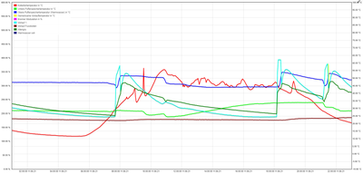

Meine Anlage ist zwar aufgrund von Bäumen auf dem Nachbargrundstück teilweise beschattet, aber mit der aktuell sehr hoch stehenden Sonne, würde ich dennoch auch bei teilweiser Beschattung höhere Temperaturen und einen höheren Ertrag erwarten. Vielleicht liegt es doch an der Regelung. Beim B3HF fehlen ja so manche Einstellmöglichkeiten im Vergleich zum Vorgänger und Nachfolger....
Hier mal der Chart vom vergangen Freitag (mit Zirkulation 7-9, 12-14 und 18-23) an dem es relativ sonnig war. Der untere Puffer steigt um ca. 9K an, am oberen Puffer (blaue Linie) tut sich nichts und die Kollektortemperatur steigt nicht über 55C.

die Röhre und der die Getter Beschichtung sind völlig in Ordnung.

Aber selbst an sonnigen Tagen wie gestern mit Kollektortemperaturen zwischen 50-60C (und ich habe die Zirku und Brenner abgeschaltet) steigt der Puffer kaum an. Ähnlich war es im Frühjahr, als die Bäume kahl waren.
Den Volumenstrom habe ich auf 3l gedrosselt, um höhere Kollektortemperaturen zu provozieren.
Hier der Chart von gestern:

Deswegen wird der Speicher leider nicht wärmer.
Nur die Wärmeverluste an Sammler, und Rohleitungen steigen.
Dies Differenz zwischen Vorlauf und Rücklauf bzw. untere Puffertemperatur sollten zwischen 10 und 15 K liegen.
Ja, aber selbst mit 3l komme ich kaum über 10K Spreizung.
Der Rücklauf liegt meist ca 8-10K über der unteren Pufferspeicher Temperatur. Das bewirkt, dass die Spreizung teilweise lächerlich klein ist. Gestern Abend z. B. Lief die Pumpe noch mit hoher Drehzahl und der Vorlauf lag bei 40,8C, Rücklauf bei 40,0 C und unterer Puffer bei 33C.
