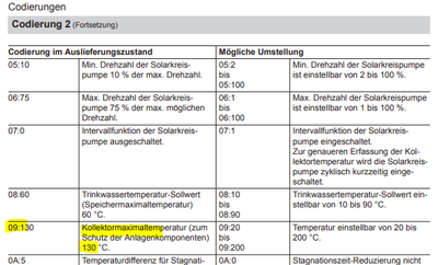

warum die Pumpe aus ist, hängt an dieser Kodierung
Warum der Kollektor aber überhaupt so heiß wird hat aber sicher eine andere Grund:
