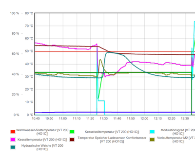

anbei das aktuelle Trending
Hallo Michael,
das sieht deutlich besser aus.
Jetzt lässt die Regelung die Hydaulische Weiche bis auf die Vorlauf-Solltemperatur absinken.
Leider hast du das Trending ca 10 min vor dem Start des des Brenner abgebrochen 🙂
Jetzt müsste der Brenner modulierend laufen?
Soll ich noch ein Trending von 3h laufen lassen?

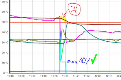

als nächstes stellst du dann bitte die Kodierung 31 um 10%-Punkte zurück auf 45%
ich habe im Diagramm das Relevante markiert.
Der Anstieg der petrolfarbenen Linie muss langsamer werden und  mit weniger Modulation.
Der Brenner lief das wohl keine 5 Minuten und mit 65% Modulation
Du kannst dann einfach selbst mal das Trendig mit  31:45 kontrollieren, ob und wie weit die Modulation damit zurückgeht.
Evtl dann auch 31:40 testen.
Dann kannst du morgen noch mal ein Trending hochladen,.
Zum Vergleich rechts, das ist eine WW Landung, das Bild wird sich mit Änderung an Kodierung 31 nicht ändern.

bei dem 45% hast du leider genau eine WW Speicher Ladung erwischt.
Bei dem 40 % läuft er zumindest mal für 5 Minuten modulieren mit ca. 10%.
Leider sinkt aber genau in der Zeit wo der Brenner läuft und die interne Pumpe im Vitodens läuft, die  Brauchwassertemperatur um über 5K ab.
Das darf nicht sein.
Diese Zone im Puffer, die im Heizbetrieb geladen wird sind vielleicht  200 l,
das Gerät läuft die vielleicht mit 3 kW.  Davon geht die Temperatur "Hydraulische Weiche" nicht in 5 Minuten um  20K nach oben. Das passt überhaupt nicht zusammen
Einzige Erklärung, dass es hier eine Fehlzirkulation in dem 3 Wege Umschaltventil gibt.
Wir müssten mal ausprobieren, was passiert, wenn so ein Bennerstart für die Heizung ist.
(WW ist noch über 50 Grad und die Hydraulische Weiche fällt unter ca. 30 Grad)
in so einem Fall könntest du testweise  den roten Absperrschieber schließen, der nach oben links zum Speicher geht.
Dann sollte das Gerät mal länger laufen, zB. eine Stunde mit diesen 10% Modulation.
Das wär dann der Beweis, dass das 3 Wege Ventil nicht richtig schließt.
Nach dem Test muss der Absperrschieber  wieder geöffnet werden, sonst gibt es kein WW.
