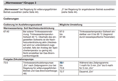

Die Zirkulationspumpe läuft wohl aktuell im Dauerbetrieb 5:30 - 21:30
Meist wird das WW ja nur zu bestimmten Zeiten gezapft.
z.b. wenn der morgens der erste aufsteht und dann  bis alle aus dem Haus sind. z.b. 6:00 bis 8:30
Evtl. Mittag 1-2 h
dann ab Feierabend bis 21:30
Außerdem solltest du die Intervallfunktion aktivieren
2-3 Zeiträume pro Stunde sollten reichen --> 73:2 oder 73:3

ich habe noch eine Frage zu der Zirkulationspumpe.
Wenn ich den Dauerbetrieb auf festgelegte Zeiten umstelle,
was bedeutet dies genau?
An den nicht eingestellten Zeiten erhalte ich kein heißes Wasser mehr?
Michael
Hallo Michael,
das WW wird nicht ständig bis zum Wasserhahn gepumpt.
wenn man außerhalb der Zeiten WW öffnet muss man erst das kalte Wasser ablaufen lassen.
