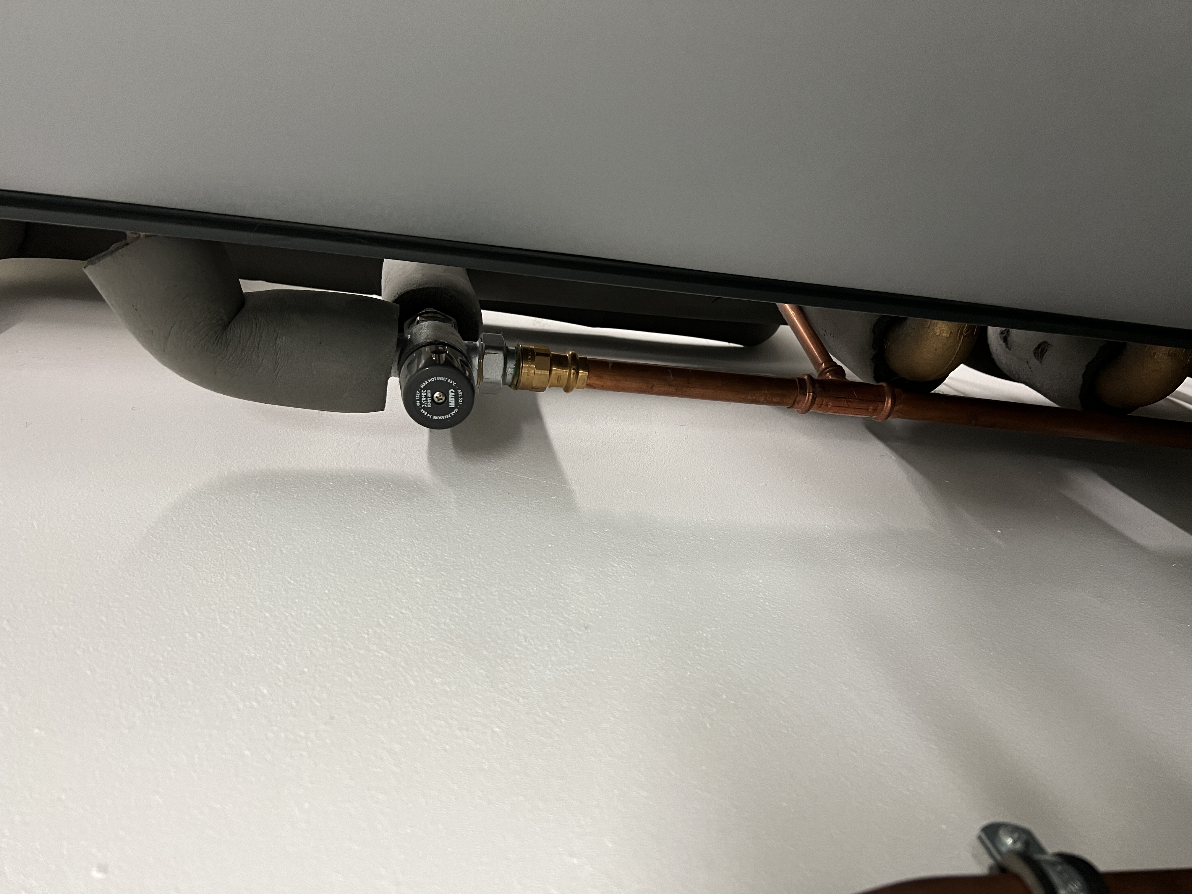

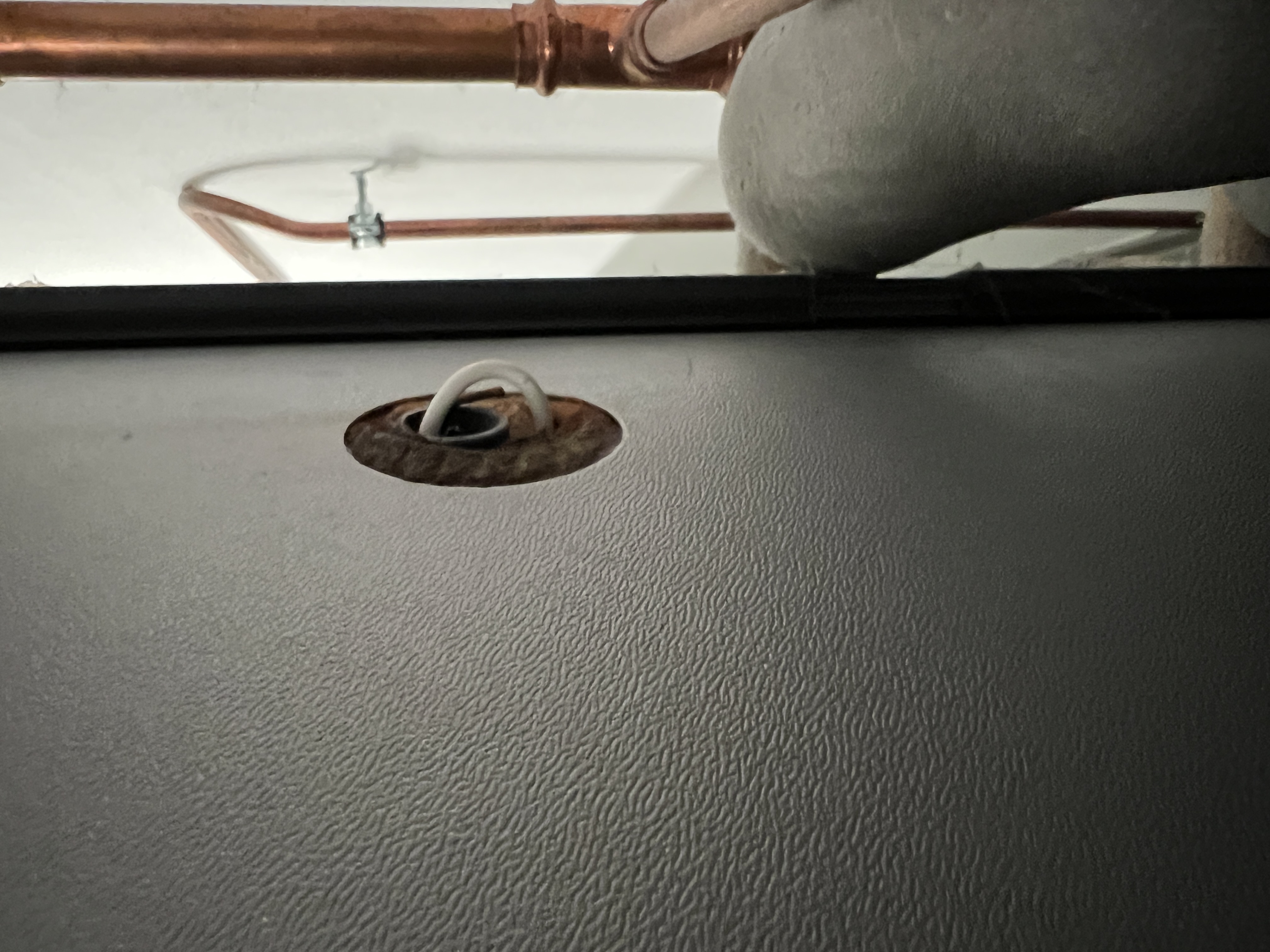

Du hattest glaube ich noch nicht geschrieben welchen  Pufferspeicher du hast.
Ist das auch Viessmann, welcher Typ?
An dem Pufferspeicher  müssten 3  oder 4 Temperatur Sensoren verbaut sein.
Ganz oben der Speichertemperatur Sensor (WW Ist Wert)
etwa in der Mitte der Sensor hydraulische Weiche.
Wenn diese Sensoren vertauscht sind, dürfte das Verhalten ganz ähnlich sein wie aktuell.
Wenn du testweise Sensor 15 aus dem Speicher ziehst müsste sofort der Wert der Hydraulischen Weiche absinken. Wenn aber die Speichertemperatur absinkt sind sie vertauscht..

Der Pufferspeicher hat drei Öffnungen.
Ich hatte dir davon ein Foto von der mittleren Öffnung mit zwei Sensoren gemacht. Das andere war von der obersten Öffnung.
Von der untersten Öffnung hatte ich kein Foto gemacht (vergessen) das ist der Sensor von der Solarthermie.
