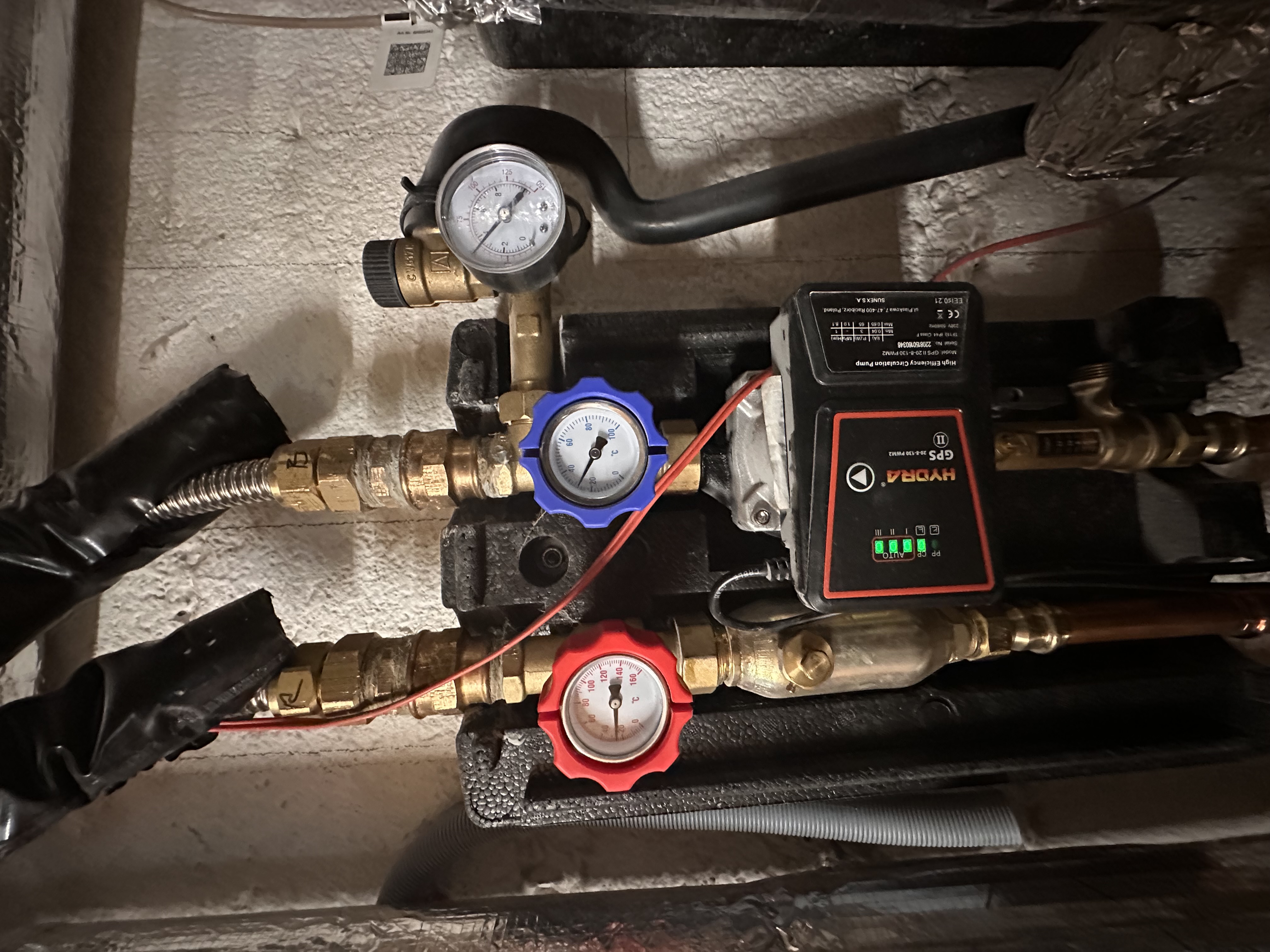

  • Solarvorlauf (Mitte Speicher, rot): 26,0 °C
  • Solarrücklauf (unten Speicher, blau): 30,0 °C
  • Warmwasser Solar lt App: 41,3 °C
Was auffällt: Der Solarvorlauf ist kälter als der Rücklauf, obwohl die Kollektoren heiß sind und der Volumenstrom stimmt. Auch beim Fühlen der Rohre ist der Unterschied minimal – beide fühlen sich eher kühl an.

Hi,
der angebliche Viessm.- Fehler sagt mir nichts, aber trotzdem stimmt hier etwas nicht.
Bei dem von dir dokumentierten Zustand müsst der VL heiß werden - macht er aber nicht.
Prüfe zuerst den Volumenstrom, ob er wirklich vorh. ist: Fotos vom Flowmeter bei Pumpe
aus -> dann Pumpe ein.
Wenn der Vol.-Strom wirklich vorh. ist, sollte auch Wärme ankommen. Ansonsten klingt es mir
eher nach Luft im System, aber dann hättest du keinen Volumenstrom...

Hallo
Normalerweise liest man den Schwimmer an der unteren Kante ab.
Aber überprüfe es wie schon gesagt.
Vermutlich Dampfblase oder Pumpe  defekt.
