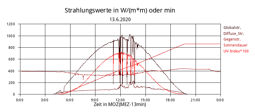

diese Ertragsanzeigt ist sehr ungenau, aber wenn das Wasser selbt zum Duschen zu kalt war läuft etwas gehörig schief.
3* 200-FM sind ca 7 m² Fläche.
Solarkonstante im Juni ca 1kW/m²
Der Kollektor hat bei dT40K einen Wirkungsgrad von ca 60 %
Süd/Süd-West-Seite 30°, rechnen wir mal dass über 6h am Tag 80% der Solarkonstante ankommen.
7m² *1kW/m² *0,6*0,8*6h --> ca. 20 kWh
mit 20kWh kann man 390l von 15 auf 60 Grad erhitzen.
Ich vermute, die Anlage hat einen viel zu geringen Volumenstrom, weil gedrosselt, vestopft, ..?
Was hat der Tacosetter nach der Spülaktion im Hochsommer Mittags für einen Durchfluss angezeigt?
Hat der Heizungsbauer da etwas gedrosselt?
Hast du einen Vitosolic Regler oder SM1?
