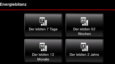

Hallo bin neu im Forum. Hoffe das jemand mir hilft. Ich habe 2 Probleme mit mein Viessmann Anlage. Vitodens 300 mit solaranlage (6 Paneele auf dem Dach) ca 900 Liter Warmwasserspeicher. 1. Problem, vorher konnte ich für die Energiebilanz für solaranlage für 24 Monaten ablesen, nachdem der
Heizungsinstallateur irgendwelche Einstellungen an der Anlage vorgenommen hat, wird die Energiebilanz für solar nur für 1 Woche angezeigt. Beim Gas ist kein problem, da hat sich nichts geändert ( Energiebilanz für 2 Jahren wird noch angezeigt). 2 problem ist mein solaranlage. Es wird nicht genug Energie produziert. Im Hochsommer wo wir über 30 Grad hatten, hat mein Anlage höchstens 25 kw produziert beim 6 Paneelen. Mein Freund mit gleicher Anlage, allerdings nur mit 2 Paneele hatte zu gleichen Zeitraum mindestens 38 kw.

es gibt 2 Wege den Solarertrag abzurufen:
1) Menü -->Informationen --> Solar --> Solar Histogramm (7Tage)
2) Energie Cockpit

heizungsinstallateur wegen Solaranlagen die Einstellung geändert hat. Jetzt kann ich die Energiebilanz für Solar nur für 1 Woche abrufen

PS. Der HB hat wegen solaranlage, weil es zu wenig solarenergie erzeugt hat, ein fühler aus dem wwspeicher ausgebaut, wobei es trotzdem nicht zu einem besseren Ergebnis kam. Daraufhin hat die Anlage Störungen angezeigt. Dann hat er Codierung geändert. Fehler war weg. Die Anzeige auf dem Display sah dann anders aus wie vorher. Und die Werte für 2 Jahren für Solar waren auch weg. (Es speichert nur für 7 Tagen)
Vermutlich hat er dir jetzt die Heizungsunterstützung rausgelöscht..
