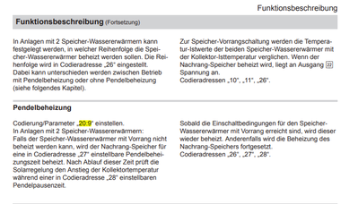

Meine Frage zu dem ganzen ist jetzt folgende!
Wann sind die Einschaltbedingungen für den Vorrangspeicher erfüllt damit die Solaranlage meinen Trinkwasserspeicher wieder erwärmt! Und wie kann ich diese beeinflussen bzw. welche Parameter müsste ich ändern ?
Da die Steuerung bei erreichen des Trinkwassertheratur Sollwerts (Codierung11)
Erst zu spät den Vorrangspeicher erwärmt (unter ~60) Grad.

>>die beiden Ist- Temperaturen
wo hast du das gelesen?
Was ich gelesen habe schaltet die Steuerung auf den 2 Speicher um, wenn der 1. voll ist und lässt das so bis
27:15 Pendelbeheizungszeit abgelaufen ist.
Dann wird die Pendelpausenzeit abgewartet bis wieder auf den 2. umgeschaltet wird.
Sensor 7 hat dabei keine Funktion..
Allerding ist das Handbuch schon ein paar Jahre alt.
Du könntest mal die Seriennummer deiner SM1 posten.

Hallo Severin,
nach welchem HydraulikSchema wurde das gebaut?
Von der STA wird nur einer der beiden Speicher erwärmt??
schau ob bei den Bsp. hier dein Schema dabei ist und schreib dann welches es ist.

Meine Vitocell wird im oberen drittel mit der Vitodens beheizt. Unten läuft die STA durch.
Vor dem Speicher sitzt ein Drei-Wege Ventil (Ausgang 22)
Von dort aus geht es in den Heizungspufferspeicher und wieder hoch in die STA im Heizungspufferspeicher sitzt der Sensor 7
Von den anderen gezeigten Beispielen passt meines erachtens keins.
Grüsse
für die Umschaltung müsste Codierung 11 zuständig sein.
Bei dir 75 Grad
Für  die Rückschaltung die Pendelbeheizungszeit.
Mehr Info konnte ich leider nicht finden.

Ja, von der Einstellung passt das so alles,
Allerdings steht in der Bedienungsanleitung
Das die Steuerung die beiden Ist- Temperaturen der Speicher mit der Ist Kollektorthemperatur vergleicht. Und wenn dann die Einschaltparameter erreicht sind dann würde der Vorrangspeicher wieder befüllt !
