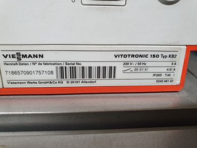

Was für eine SerienNummer hat deine Vitotronic 150 kb2
Damit ich die richtige Anleitung suchen kann.
