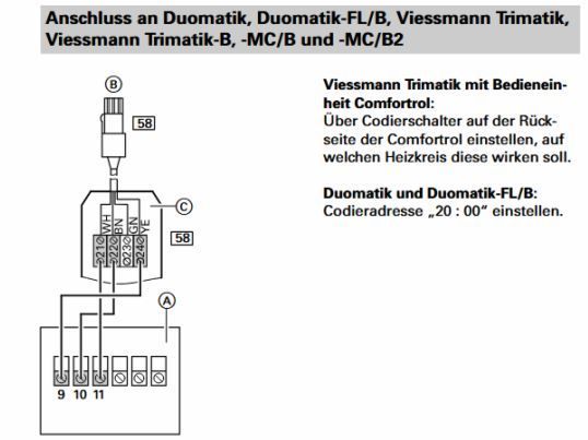

welche Fernbedienung WS/RS für Trimatik VI 7407 245 ?
laut Bedienungsanleitung habe ich eine Trimatik
Best._Nr: 7450 365; 7450 367

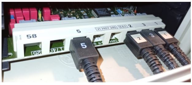

auf meiner Platine steht: VI 7407 245/E 6.1
der passende Stecker 58 hat 4-Pole

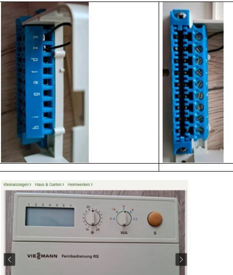

die FB RS hat aber eine (blaue) 9-polige Steckerleiste
Gibt es verschiedene FB WS/RS oder wie erfolgt die Steckerbelegung ?
Laut Anleitung ist ein 3-polig. Kabel gefordert.
