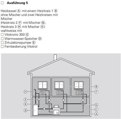

In der folgenden Prinzipskizze (entnommen aus der Bedienungsanleitung von Viessmann zu Vivotronic 200, Typ KW2, und Vivotronic 300, Typ KW3, Dokumentversionsnummer 5581 334, Monat 5/99)
liegen lt. Kennzeichnung die Heizkreise H, B und F mit den zwei Mischern K und G vor.
Wenn man den Mischer K in der Skizze entfernt, fällt der Heizkreis H mit dem Heizkreis B zusammen, d. h. die beiden bilden zusammen den neuen Heizkreis HB. Dann liegen insgesamt nur noch zwei Heizkreise (nämlich HB und F) vor, statt drei. Ist das korrekt?
Nicht ganz, Du hast die Pumpen außer acht gelassen:
F ist dann ein HK mit Mischer,
H und B sind dann getrennte Heizkreise mit jeweils eigener Pumpe, beide ohne Mischer und somit getrennt absperrbar, allerdings habe beide die gleiche Vorlauftemperatur und dies ist die jeweilige Kesseltemperatur.

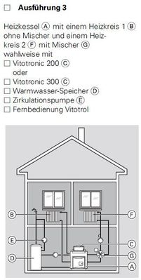

Kann man etwas frei formuliert sagen: Es gibt zwei Bauteile, die einen weiteren Heizkreis definieren können, Mischer und Pumpe?
Wenn ich es jezt richtig verstanden habe, würden die beiden Heizkreise B und F in der untenstehenden Skizze (ebenfalls entnommen aus der Bedienungsanleitung von Viessmann zu Vivotronic 200, Typ KW2, und Vivotronic 300, Typ KW3, Dokumentversionsnummer 5581 334, Monat 5/99)
ohne den Mischer G nur noch einen einzigen Heizkreis BF bilden, richtig?

Nein, B ist ein Heizkreis ohne eigene Pumpe (Schwerkraftheizung), F hat eine Pumpe die den Heizkreis bedient.
