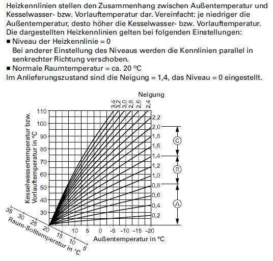

Als Grundlage für die Formulierung meines Anliegens, die sogleich folgt, soll der Screenshot des Diagrammes auf Seite 36 der o. g. Bedienungsanleitung dienen:
Kann jemand meine im Folgenden dargelegten Annahmen bestätigen oder ggf. berichtigen?

An Deiner Regelung sind Niveau, Neigung und Raumsolltemperatur eingestellt.
Mit diesen Werten gehst Du in das Diagramm und bekommst die für die jeweilige Außentemperatur passende Vorlauftemperatur.

das ist nicht ganz richtig, relevant ist hier die 'gemischte' Temperatur, die zu 70% aus gedämpfter und 30% aktueller Aussentemperatur gebildet wird. Weil es grad ziemlich abrupt kälter geworden ist, kann die gedämpfte Temp schon noch deutlich höher liegen als die aktuelle.

Es gibt keine Heizkurve zum festen Einstellen, die Heizkurve ergibt sich aus den einzelnen Einstellungen. Es ist ein Zusammenspiel von einer fiktiven Raum-Solltemperatur, der Aussentemperatur und der Neigung(und gegebenenfalls dem Niveau).
Zuerst nimmst dir einen Referenzraum(meist das Wohnzimmer) und stellst dann an der Therme deine Wohlfühltemperatur ein. Nun stellst die Neigung solange nach oben und unten, bis die eingestellte Temperatur geradeso erreicht wird. Nun wird es auch noch andere Räume geben, welche entweder zu warm oder kalt sind. Die zu Warmen im Durchfluss begrenzen, in den zu kalten Durchfluss erhöhen. Ist keine Voreinstellung des Durchflusses am Thermostatventil möglich, musst bei den zu kalten Räumen das Niveau anpassen. Hiermit sparsam umgehen, da sich dies auch auf den Referenzraum auswirkt. Ziel ist es, möglichst wenige Thermostate einzusetzen. Diese baut man dann sinnigerweise in Räumen ein, welche ich gar nicht oder nur selten beheizen möchte. Für die ganze Einstellerei sollten draussen 0°C sein und eine ruhige Wetterlage herrschen.
Vorraussetzung ist auch, dass der Heizkörper im jeweiligen Raum auch die Leistung bringen kann.
Bei Radiatoren hat sich als Anfang eine Neigung von 1.4, bei FBH eine von 0,5 bewährt.

Dass die zwei Größen "Raumsolltemperatur" und "Neigung" die Kurve eindeutig festlegen, ist mir bereits klar. Nicht sicher bin ich aber hinsichtlich tiefergehender Aspekte, die ich oben zu beschreiben versucht habe. Beispiel für die "Raumsolltemperatur": Ich lege mich auf "Neigung" 1,4 fest und möchte eine Raumsolltemperatur von 25°C (Werte zur Vereinfachung des Beispiels gewählt). Im Diagramm oben lese ich eine Vorlauftemperatur von 70°C bei -16°C Außentemperatur ab. Welche Vorlauftemperatur gilt aber für 25°C bei -16°C Außentemperatur? Muss ich dafür die 1,4-Kurve nicht in Richtung (m. a. W. entlang) der "Raumsolltemperatur"-Achse an die 25°C verschieben? Denn das macht dann schon einen spürbaren Unterschied in der Vorlauftemperatur.

Mit jeder bestimmten Kombination der "einzelnen Einstellungen", ich nenne sie der Kürze wegen Parameter, legt man genau eine Heizkurve fest, die sich von allen anderen unterscheidet. So weit war es mir bereits klar. Mir geht es um ein etwas genaueres Verständnis, z. B. was hinter der "Raumsolltemperatur" steckt, denn sie ist sicherlich nicht einfach aus der Luft gegriffen. Besonders interessant finde ich, dass nirgends erklärt wird, wozu die "Raumsolltemperatur"-Achse eingezeichnet ist bzw. wie man sie benutzt. Oder ob die "Raumsolltemperatur" die höchste Temperatur sein muss, die man im Raum erreichen können soll, also den Thermostatkopf am Heizkörper beim Abgleich auf oberste Stufe stellen muss, oder ob man stattdessen auch noch etwas Spielraum nach oben lassen, also beim Abgleich den Thermostatkopf z. B. nur auf Stufe 3 stellen kann, sodass die Bewohner die Möglichkeit haben, mehr als das Soll zu heizen, wenn sie eben schneller frieren. (Anm.: Sicher kann man das, ich meine damit, ob der Fachmann das z. B. aber als sinnlos bezeichnen würde.)
Daher meine einzeln aufgeführten Punkte, um herauszufinden, ob ich dem jeweiligen Punkt richtig liege, und ggf. am Ende gleich als eine Art Zusammenfassung für andere mit demselben "Problem". Ich habe den Eindruck, dass bereits verschiede Personen hier im Forum dieselben Gedanken hatten, aber nicht verstanden wurden. Was ich auch nachvollziehen kann, denn das mit Worte zu beschreiben, ist -- zumindest für mich -- eine echte Herausforderung (s. o.).

die Raumsolltemperatur ist die Raumtemperatur, die sich ergeben soll, wenn mit der Vorlauftemperatur entsprechend der Kennlinie geheizt wird (Thermostatventile voll aufgedreht, sonst macht die Sache wenig Sinn).
Die Kennlinie muss dafür so 'gefunden' werden, dass dieser 'fromme Wunsch' bei jeder Aussentemperatur in Erfüllung geht.
Diese Achse der Raumsolltemperatur ist eingezeichnet, weil die Kennlinie entlang dieser Achse verschoben wird, wenn eine andere als 20°C eigestellt ist.
Damit kann ich Punkt 2.) und zum größten Teil auch Punkt 4.) wohl als bestätigt betrachten.

Beim Abgleich dreht man die Thermostatköpfe an den betreffenden Heizkörpern auf eine andere als die höchste Stufe, sagen wir nur auf Stufe 3. Als "Raumsolltemperatur" wählt man z. B. 20°C. Wir setzen voraus, dass der Abgleich ideal und der 'fromme Wunsch' stets erfüllt ist. Ist dann mit dieser Heizkennlinie nicht alles, wie es sein soll: a) Hat man unter diesen Voraussetzungen dann nicht bei jeder Außentemperatur in allen Räumen der betreffenden Heizkörper die gewünschte Raumtemperatur von 20°C, wenn alle Thermostatköpfe auf Stufe 3 stehen? b) Hat man dann nicht bei sonst unveränderten Bedingungen in jedem der Räume 22°C, wenn man an der Heizung die "Raumsolltemperatur" auf 22°C erhöht? c) Kann dann nicht der Bewohner durch einfaches Drehen am Thermostatkopf die (tatsächliche) Raumtemperatur am jeweiligen Heizkörper sowohl erhöhen als auch reduzieren? Wenn nein, weshalb nicht bzw. was funktioniert dann nicht, wie es soll?

Damit ist eine Einstellung der Kennlinie kaum möglich. Thermostatkopf auf 3 heisst 20°C, solange das die VL Temp hergibt, egal, wie übertrieben hoch sie ist.
Wie Franky schon sagte, liegt ja der ganze Sinn dieser witterungsgeführten Heizungsregelung (heutzutage gesetzlich vorgeschrieben glaubich) da drin, unnötig hohe Vorlauftemperaturen zu vermeiden, weil dann das System effektiver arbeitet ("weniger Brennstoff für gleiche Raumwärme"). Ob die VL Temp unnötig hoch ist, merkt man nur, wenn der Thermostat da nicht bei abregelt.
Wenn dem Mieter das 'manchmal' nicht reicht, hilft nur eine höhere Raumsolltemperatureinstellung, die ihm dann auch in den machmal-Fällen reicht, aber dazu führt, dass das System 'meistens' auf einem wenig optimalen Temperaturniveau arbeitet und damit unnötige Verluste und damit widerum Kosten für den Mieter produziert. Es ist besser (billiger), sich in solchen Fällen einfach einer elektrischen Heizdecke oder einer Wärmewelle zu bedienen (oder vielleicht reicht auch schon eine normale Decke oder einfach ein Pollover). 🙂
