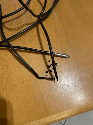

Danke an alle Beteiligten. 45 € und meine Heizung läuft wieder 😊👌
und beim austauschen wusste ich gleich. Ja der war’s 😅
Wenn das Kabel lang genug ist, kannst das Stück defekte Kabel auch rausschneiden, oder auch verlängern.
Ich hab mir eine gebrauchte aber geprüfte besorgt. Aber die alte lege ich mal zur Not weg
