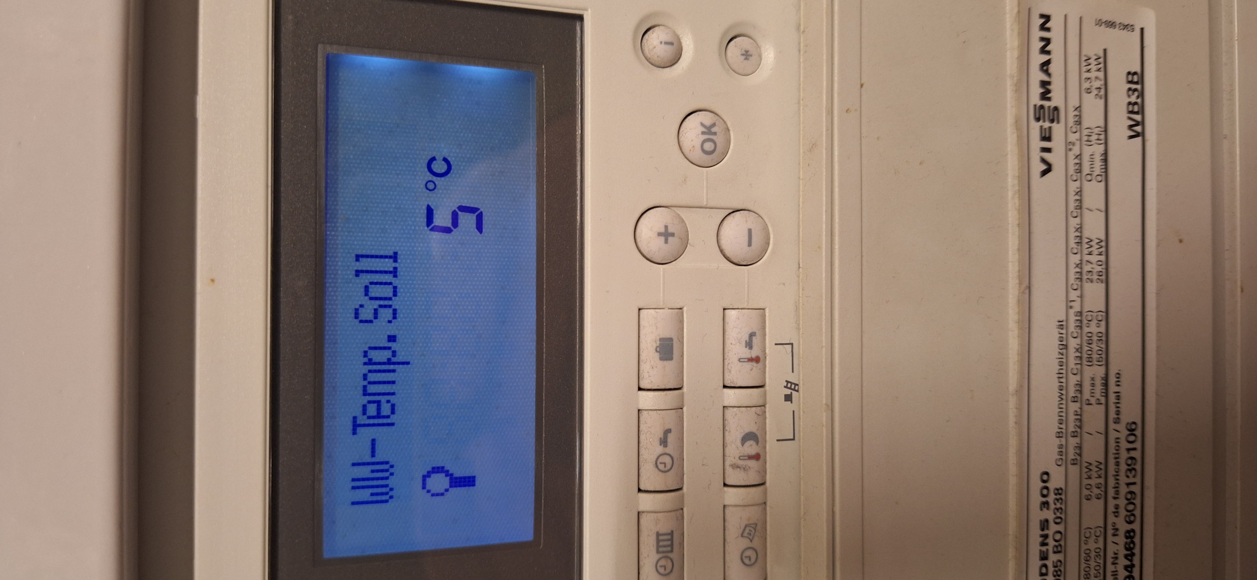

Hallo, ich habe eine Vitodens 300 WD3B mit Solarthermie und 300L WW Kessel. Aktuell habe ich keine warmes Wasser, die Einstellung habe ich geprüft, die steht auf 55°C. Wenn ich allerdings den Status anzeigen lasse wird WW-Temp. Ist mit 26°C und WW-Temp. Soll mit 5°C angezeigt. Die 5°C wirken auf mich irgendwie falsch. Es wird aber auch keine Störung angezeigt.
Gruß und Danke
Rainer
Hallo @rth69
Wie das WW-Heizzeitprogramm eingestellt ist und die aktuelle Systemregelzeit prüfen.
Mit dem Partybetrieb können Sie sofort mit der WW-Heizung beginnen.
