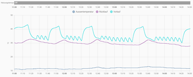

Entegen mener Annahme, schwankt die VL Temperatur doch sehr (siehe Bild).
Ein Vergleich der Anzahl der Brennerstarts mit den Temperaturanstiegen stimmt überein.
Ich verstehe nicht, warum die Temp einmal total überregelt und dann quasi alle 5 Minuten wieder eine kurze Aufwärmphase kommt. Soll das so sein, oder gibt es Parameter im Menü der Heizung, die vielleicht nicht optimal stehen?

Hi,
ist das gelöst, bzw. hast du mittlerweile eine neue Therme?
In den Griff belommen lässt sich dieses "Extremtakten" bei 8 KW Min- Leistung im EFH
nur durch Zwangs- Heizpausen. Entweder durch 4 getrennte Heizzeiträume, oder eine
Taktsperre (Bastellösung).
