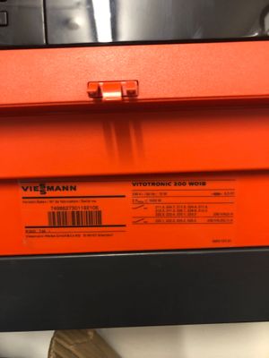

Für die Teilebestellnummer benötigen wir die Fabriknummer Ihres Innengeräts.
Danke für die Antwort, ist die im Bild gezeigte Nummer die gesuchte?
Kann leider mit Fabriknummer Innengerät als absoluter Laie wenig anfangen.
Hallo
Ja, die Vitocal 300A hat keine Inneneinheit, zur Reparatur der Regelung Vitotronic 200 WO1B muss die Platine CU401 im Anhang getauscht werden.
