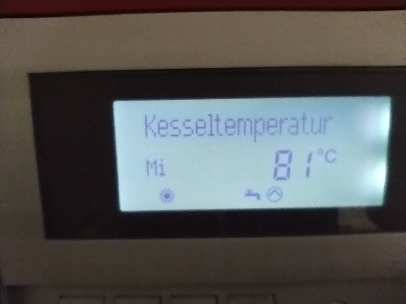

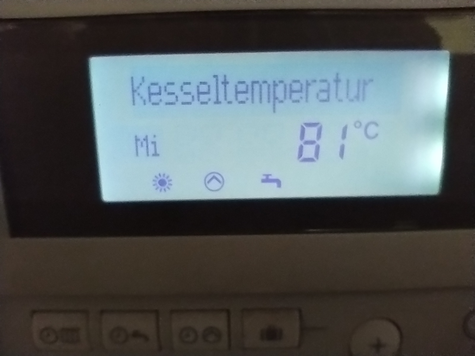

nach dem Einbau von zwei Energiesparpumpen funktioniert unsere Heizung nicht mehr richtig und der Monteur findet nichts.
Aktuell ist trotz Kesseltemperatur von 79-82 Grad die Umwälzpumpe aus. Nur die Speicherpumpe ist an. Schaltet man die Steuerung aus und dann wieder an, läuft die Umwälzpumpe länger und die Heizungen werden warm.
Ich poste auch gerne Konfigurationsdaten.
Ein Zurücksetzen in den Werkszustand hat nichts gebracht.
Hat jemand einen Tipp für mich? Oder ist die ganze Steuerung evtl. defekt?
Auf den Fotos sieht man die Anzeige vor (unten) und nach (oben) dem Aus-/Anschalten.
