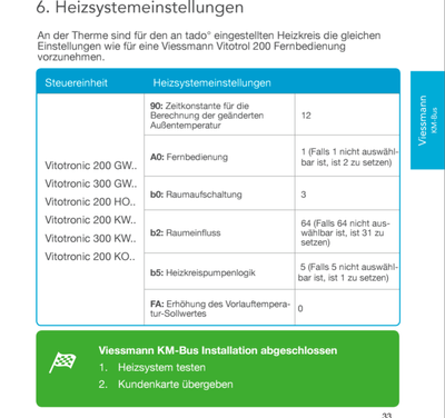

Hallo, ich habe die Vitotronic 200 Typ KW2mit meinem tado thermostaten angeschlossen. Es funktioniert auch soweit alles. Nur eine Einstellung kann ich einfach nicht vornehmen, denn ich finde den nicht oder es passiert etwas komisches.
Also ich finde diese FA nicht, oder ich sag mal so. Ich finde die, aber ich kann da drauf nicht anhalten. Ich sehe die kurz und dann springt er zu den nächsten Codierung, also ist das einstellen gar nicht möglich!

Das Tado emuliert eine Viessmann Vitotrol Fernbedienung mit aktiviertem Raumeinfluss.
Die überschreibt in gewissen Rahmen den Vorlaufsollwert der witterungsgeführten Regelung.
Das solle auch die RaumISTtemperatur zurückmelden.
Zur Einregulierung der Heizkurve stellst du den Raumeinfluss b0 auf 0
Wenn du das Tado wieder aktivieren willst muss b0 wieder auf 3
Die Heizzeiten und die Raumsolltemperatur sollten halbwegs mit dem Tado übereinstimmen, damit es funktioniert.

b0 auf 3 gestellt, ist das okay

Hallo, warum muss b0 auf 0 gestellt werden? Wenn ich das tue, muss ich den raumthermostaten voll aufdrehen, und die Temperatur am Vitotronic Regel so lange bis ich die heizkurve eingestellt habe?

um den Einfluss des Tado auf 0 zu setzen.
Sonst kannst du die Heizkurve nicht einstellen. Das Tado würde immer in gegensteuern.

Ich habe es auf b0 0 gestellt, wenn ich jetzt die Temperatur am Regler einstellen möchte, kommt immer noch die Meldung " Fernbedienung" die müsste doch eigentlich nicht kommen!
ja komisch.
Dann stelle b0 wieder auf 3
und setzte den Raumeinfluss b2 auf 0
"Raumeinfluss b2 auf 0"
Brachte auch nichts gleiche Meldung " Fernbedienung"
Das was etwas gebracht hat, ist A0 auf 0 stellen, was ist, wenn ich alle Einstellungen, die in der Tabelle vorgenommen worden sind, wieder zurückstellen erstmal?
