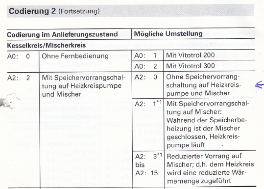

Hallo @erima
Wenn Sie in der Codierebene 2 für den Mischerkreis 1 den Warmwasservorrang A2 von 2 auf 0 aufheben, arbeiten die Heizungspumpe und das Mischventil FBH während der WW-Heizung normal weiter.
Danke für den Hinweis; ich teste das mal und melde mich dann wieder.
mfg
Also, das klappt leider nicht; die FBH-Pumpe wird gestoppt, sobald die Pumpe für die WW-Aufbereitung startet. Wenn das WW die ausreichende Wärme hat, wird die FBH-Pumpe wieder aktiviert. In der Anlage noch der Auszug aus meiner Montage- und Serviceanleitung.
Gibt es doch keine Lösung?
Hallo @erima
In der Codierebene 2 erscheint die Codieradresse A2 zweimal, nämlich für den Kesselkreis und den Mischerkreis.
Ich habe geschrieben, dass es notwendig ist, im Mischkreis A2:0 einzustellen. A2:2 muss im Kesselkreis verbleiben.
