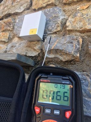

Auf dem Gerät meldet der Sensor eine Außentemperatur von z.B. 11 Grad C, ABER die am Sensor gemessene Umgebungstemperatur beträgt 19 Grad C.
Praktisch (d.h. was mich interessiert!) bedeutet dies, dass die Wasservorlauftemperatur (d.h. meine Heizkosten) höher ist, als ich bei der Umgebungstemperatur erwarten würde.

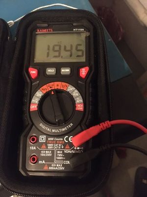

Gemessener Widerstand = 19,45 K-ohm
Das mitgelieferte Diagramm (Abb.30) zeigt ~11 Grad C auf der X-Achse
Frage 2) Es ist mir nicht klar, ob diese ~11 Grad Celsius (a) den Wert der Umgebungstemperatur (19 Grad Celsius) oder (b) den Wert, den der Sensor anzeigen soll (11 Grad Celsius), darstellen soll. Welcher Wert sollte das sein?

Hallo MT3000,
der von dir gemessene Wert stimmt mit der angezeigte Temperatur an der Regelung überein, der Sensor scheint also korrekt zu sein.
Wenn der tatsächliche Wert jedoch viel höher ist, scheint der Sensor wohl defekt zu sein.
Ggf. solltest du ihn mal demontieren lassen und dann in verschiedenen Temperaturbereichen messen.
wo erfolgte diese Messung?
Am abgeklemmten Kabel der Regelung oder direkt am Sensor bei abgeklemmten Kabel?
Wenn an der Regelung, dann dürfte das Kabel einen erhöhten Übergangswiderstand haben.

Gemäß dem Kommentar von qwert089 habe ich das abgezogene Kabel an dem Ende gemessen, das am weitesten vom Sensor entfernt ist (ca. 20 m Kabel), wie in Schritt 2 der Diagnose beschrieben. qwert089 hat Recht, denn in Schritt 3 der Serviceanweisungen wird empfohlen, am Sensor zu messen, wenn das Ergebnis "signifikant unterschiedlich" ist.
Benjamin - sollte ich das auch versuchen? Oder ist es besser, die Funktion des Sensors in Frage zu stellen? Ich sehe jedes Mal Unterschiede, wenn ich das Gerät ansehe/außen messe, z. B. 10/16, 5/11,
Wenn die gemessenen Werte korrekt sind, dann passt der gemessene Wert zur Anzeige an der Regelung, das ist das Einzige was ich aus der Ferne bestätigen kann.
Ein Sensor muss immer im nicht angeschlossenen Zustand gemessen werden, Kommt es zu größeren Abweichungen zum erwarteten Ergebnis, sollte auch die Leitung mal einer genauen Messung unterzogen werden.

Wie ich bereits geschrieben hatte, wenn der tatsächliche Wert nicht zum Messwert passt, sollte der Sensor ggf. getauscht werden.

Warum kauen wir das hier denn immer und immer wieder durch? Es ist doch klar was zu machen ist. Der Sensor muss fachmännisch geprüft/ gemessen werden. Ist der in Ordnung sollte die Positionierung bzw. die Verbindungsleitung geprüft werden, ist er nicht in Ordnung sollte er getauscht werden.
