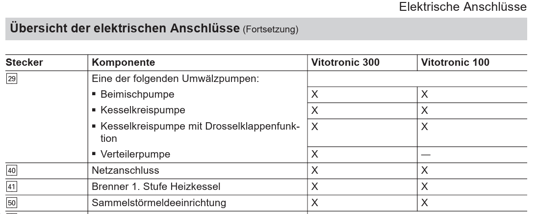

habe eine Vitotronic 100 aus 2023 #7745556204901124 und möchte eine Brennerstörung (Weishaupt) bzw. eine Sammelstörung an eine Fernwirkanlage weiterleiten. Geht dies einfach über Stecker 50 Sammelstörmeldeeinrichtung oder benötigt man noch Zubehör?

Ja, Stecker 50 ist ein Gesamt Fehler der Steuerung und des Brenners, aber das Signal liegt bei 230 V.
Die Regelung stammt jedoch aus dem Jahr 2022.
