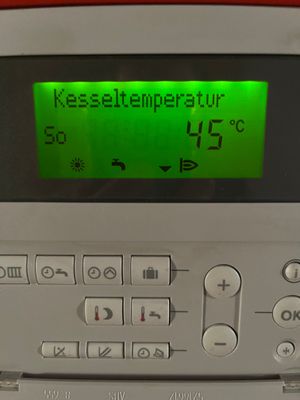

Die Warmwasserbereitung wird korrekt abgeschlossen ?  Welche Symbole sind im Display zu sehen ?
Hallo, gestern lief die Heizung von10:00-18:00 Uhr. Das Bild oben zeigt den zustand von heute morgen.Das Bild unten zeigt aktuell den Zustand wenn man die  Anlage einmal Komplet von Strom nimmt und wieder anmacht. Die Anlage hat 3 kreise, Warmwasser, 1 Heizkreis und 2 Heizkreis ist Fußbodenheizung.
LG
Im Display ist das Warmwassersymbol(Wasserhahn) zu sehen. Demzufolge kann die WW-Bereitung nicht abgeschlossen werden. Der erste Blick würde wohl auf den Speicherfühler fallen.
Wenn das Wasserhahn leuchtet, wärmt er das Wasser auf 50 Grad auf. Ist auch auf 50 Grad eingestellt. Dann springt Sie um auf Heizung, macht die Pumpen an  und den Mischer auf. ( regelt auf und zu, Vorlauf 40 Grad, macht er)  Kesseltemperatur geht auf 65 grad, schaltet ab. Springt bei 45 Grad wieder an. Das macht er paar mal, dann geht Sie nicht mehr an. Bild oben. Schalte ich sie wieder aus und mach sie wieder neu an , läuft sie wieder.
Dann mach mal ein Bild vom Display, wenn sich der Brenner nicht mehr einschaltet.
/wetois_0-1675701346870.jpeg
Das zeigt er dann noch an. Stell den Strom ab und wieder an Siege Bild oben. Dann läuft sie wieder, macht erst Wasser und dann die Heizung. Wenn die Kesseltemparatur unter 40 Grad fällt , springt sie nicht mehr an.

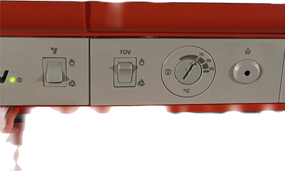

Wenn ich die Schornsteinschalter einschalte, passiert nichts mehr. Vorher lief sie auf vollen touren. Kann das der Fehler sein ??
Die Therme hat doch sicher einen Aussenfühler ? Was zeigt der an ? Und hier auch mal schauen, ob beide Temperaturen gleich sind.
Aussenfühler und die anderen Fühler sind in Ordnung. Die Anlage läuft, wenn man sie ausschaltet und wieder einschaltet. Dann läuft sie 2-3 Std. dann springt sie nicht mehr an.
Wenn ich den Schornsteinschalter einschalte, laufen alle Pumpen. Aber der Brenner bleibt aus.
Die TÜV - Taste hat auch keine Funktion.
Relaistest genau das gleiche, Brenner läuft nicht aber die Pumpen steuert er an.

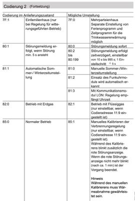

Kann es an der Codierung 2 liegen . Hab das Service Heft herunter geladen, aber die Position passen nicht.
Vitodens 200 KW2 Codierung2

 Kann das sein das Position 82 auf 0 muß ?
Die Position 82 auf 3 ist richtig. ( Hatte das falsche Serviceheft )
Position 89 : 1 Automatische Erkennung der Teilnehmer am KM-BUS ist eingestellt.
89 : 0 Keine Teilnehmer, hat das Auswirkung auf das Problem ?
