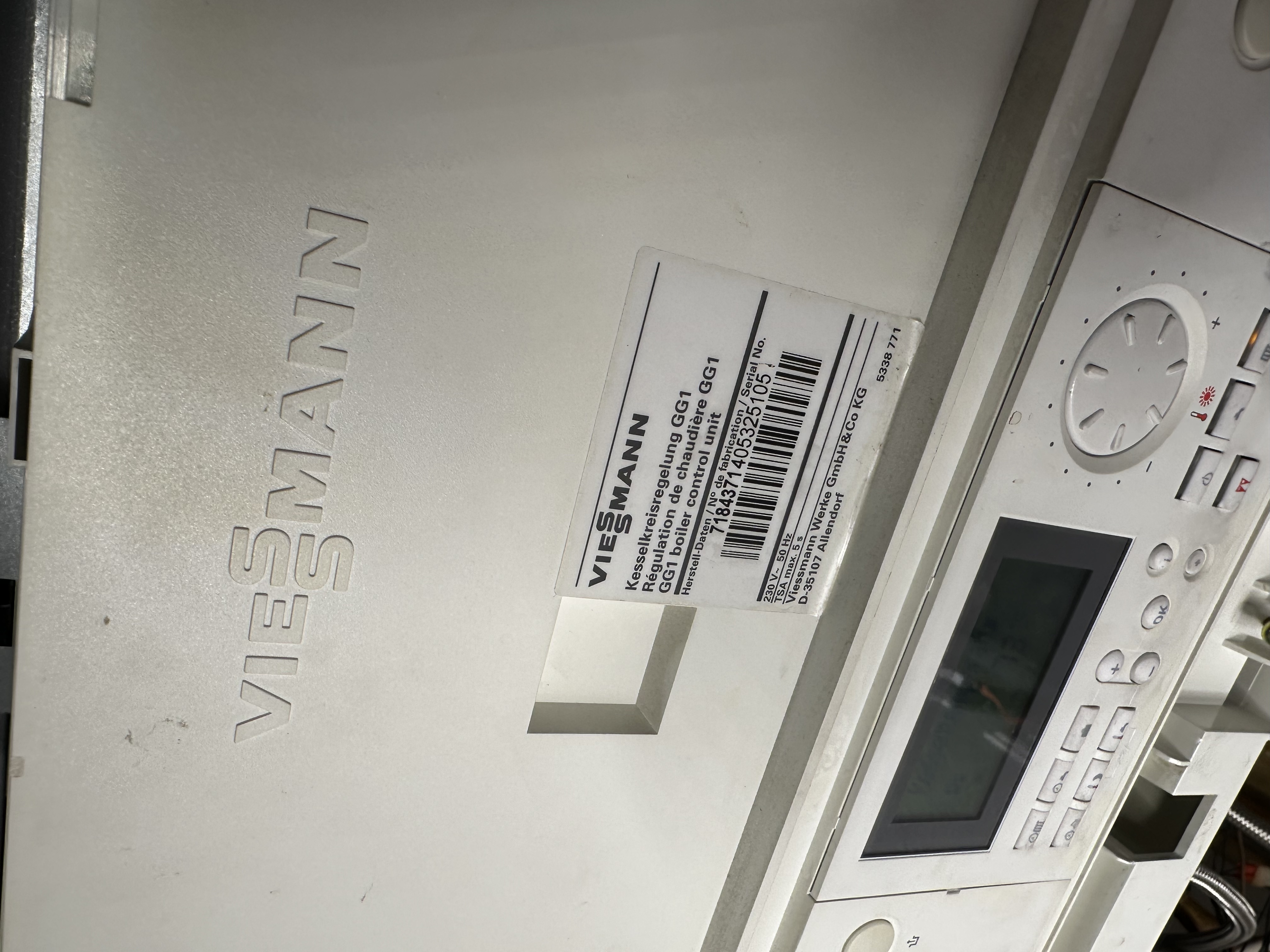

unsere ws3a (Wasser + Heizung) heizt nicht mehr, auch kein warmes Wasser.
Kein Fehler! Gebläse scheint zu laufen.
Schornsteinfeger-Tastenkombination startet den Brenner. (dann gibt's auch warmes Wasser für eine gewisse Zeit)
Temperaturwerte im Display sind plausibel. Wasser / außen etc.
Bitte um Hinweise für weitere Diagnose / Fehlerklärung.
Vielen Dank im Voraus
Thomas
P.S. Multimeter/Oszi/Lötstation sind vorhanden
