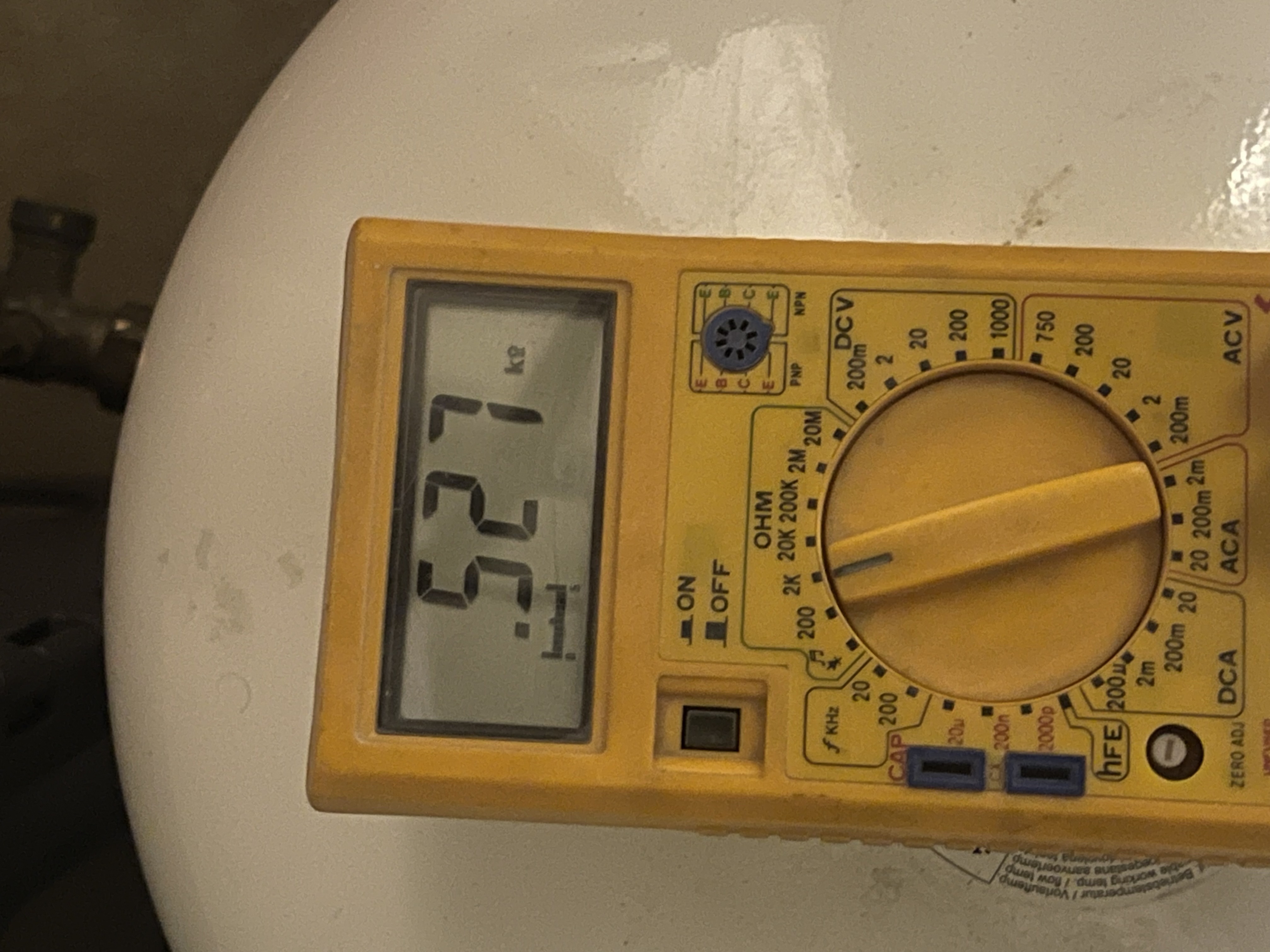

ok verstehe, dass aktuell noch der alte  Ni500 Sensor  verwendet wird.
Ja das wäre eine plausible Erklärung für die 110 Grad.
Ich habe eben bei ausgeschaltetem Zustand die Kontakte gemessen, es lag bei 38 k Ohm.
Der Sensor vom Speicher lag bei 5 Ohm.
