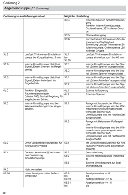

Ich hätte doch noch eine Frage hierzu. In der Bedienungsanleitung habe ich dazu nichts gefunden.
Kann man in der Codierebene 2 ein Temparatur-Offset einstellen?
Mein Außentemparatursensor ist nicht optimal angebracht. Er zeigt ca 3 Grad weniger an als ein anderer Temparatursensor der eine bessere Position hat.
Wäre gut wenn ich da ein Offset einstellen Könnte.
MFG
Ahhh sehr gut.
Es hat funktioniert.
Vielen Dank mal wieder 🙂

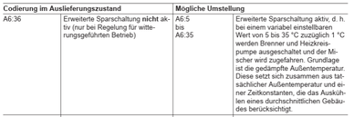

Was heißt denn genau Durchschnittstemperatur?
Meine eingestellte Temperatur wurde heute erreicht bzw es war wämer, die Heizkörper waren jedoch heiß.
Ich habe jetzt nochmal einen Grad weniger eingestellt.
Hallo @stiflers-mom
Hier richten Sie ein.
Die Temperaturstabilität des Gebäudes muss berücksichtigt werden.
