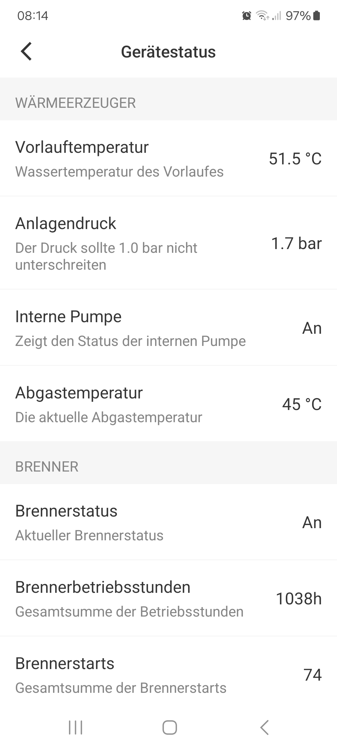

Habe einen Verbrauch von ca. 7-10 m3 am Tag und sehr viel Kondenswasser, 10-15 Liter am Tag. Ist das Normal?
Die Therme habe ich mit einem Befreundetem Heizungsmonteur Privat eingebaut.
Habe mal 2 Screenshots vom Gerätestatus angehängt. Bin für jede Hilfe dankbar.

Merkwürdigerweise hast nur sehr wenig Starts gemessen zu den Betriebsstunden. Und da frag ich mich,wo die Wärme hingeschafft wird?
Auch mit Reserve hätten 19kW vollends genügt. Und selbst die sind sehr reichlich.Allerdings wäre auch hier die geringste Modulation 2,5kW.
Das scheint aber hier nicht das Problem zu sein. Ich kann mir momentan nicht vorstellen,dass die 74 Starts korrekt sind. Denn das hieße,rein rechnerisch läuft die Therme 13-14 h am Stück. Und der Modulation nach mit rund 7 kW. Da müssten die Rohre ja außerhalb der Räume verlaufen.

Aus dieser folgt,dass bei einer AT von annähernd 0*C eine Vorlauftemperatur.von etwa 45*C herrschen müsste .bei der eher geringen Fläche und dem eher starken Brenner dürfte diese Temperatur nach 30 min längst erreicht sein. Die FBH nimmt nur wenig weg,die darf hier erstmal unberücksichtigt bleiben. Was passiert mit der Wärme die restlichen 9,5h? Von daher muss die Anzeige von 74 Starts,aber über 1000 h Laufzeit ein Fehler sein. Oder die Fläche ist wesentlich grösser? Oder es gibt einen gewaltigen Pufferspeicher?
Fläche passt. Wurde vor dem Kauf vom Architekten vermessen. Betriebsstunden der Heizung passen auch, läuft seit 07.11.24! Die Brennerstarts machen mich ja auch stutzig. Da ja eigentlich der Brenner aus und wieder an geht, je nach Temperaturbedarf. Mein Gasverbrauch wird über die App auch viel höher Angezeigt wie auf der Gasuhr, bzw. Füllstand am Tank. Entweder sind die Daten über die App falsch, oder da stimmt was nicht.

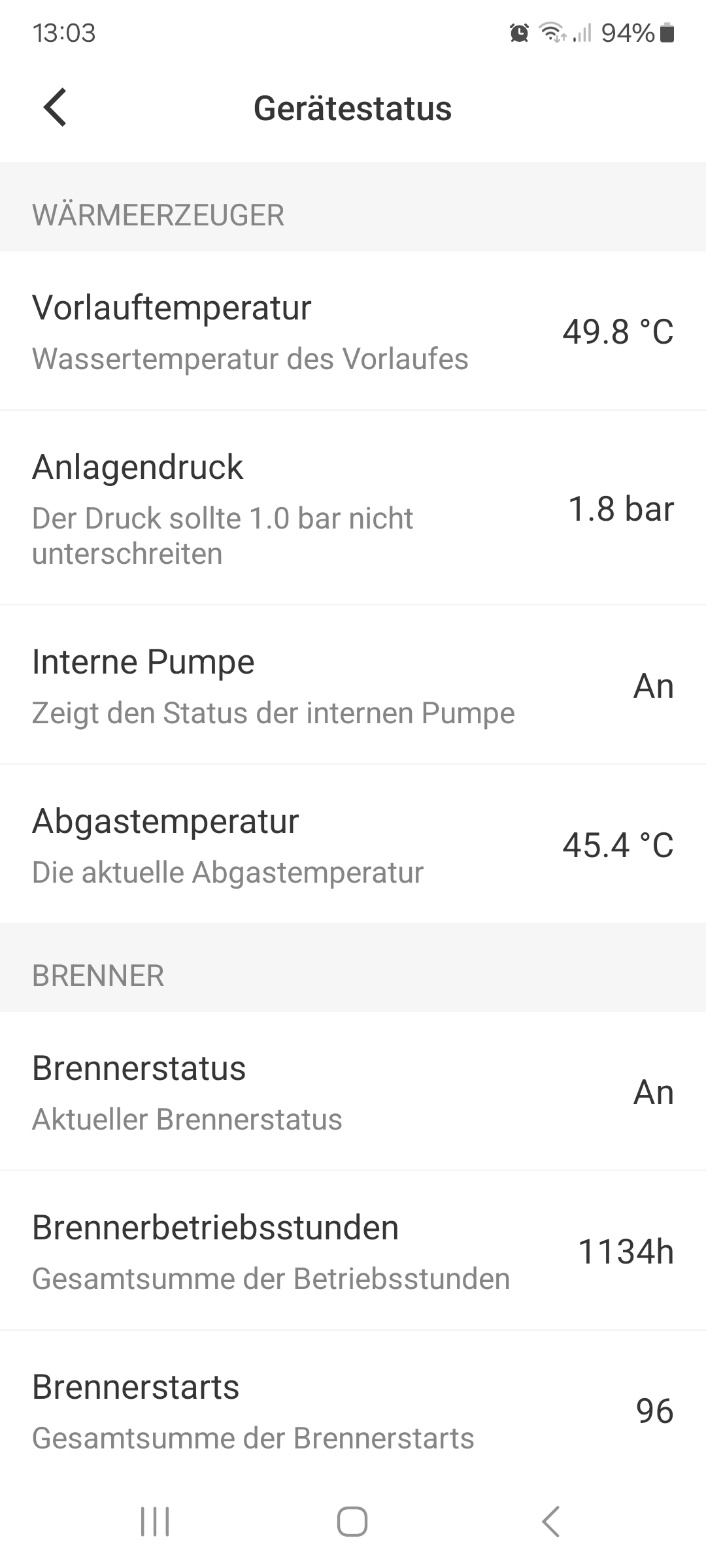

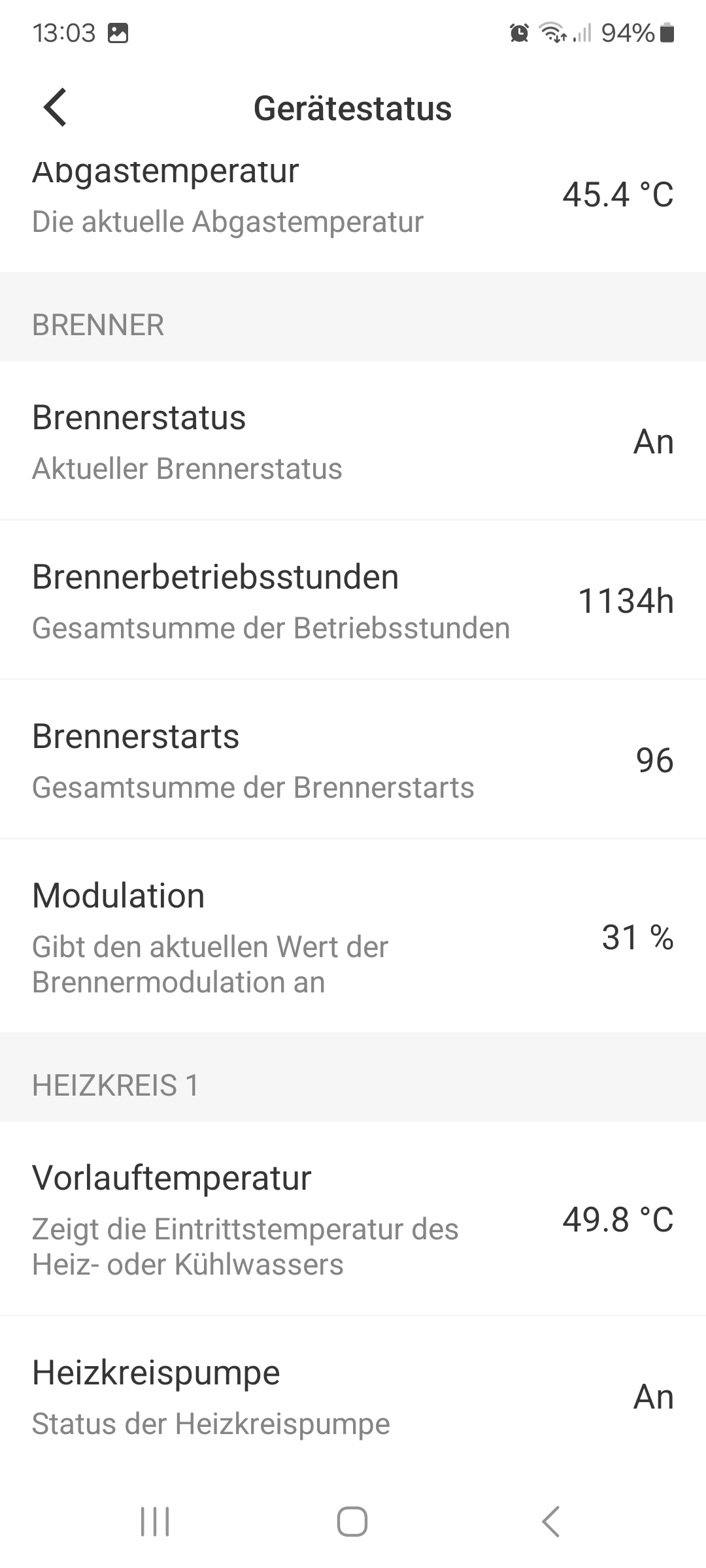

Der Verbrauch am Zähler ist deutlich weniger, ca 7m3. Liegt wohl an einer Parametereinstellung Gaswert etc.! Da trau ich mich aber nicht ran. Habe einige Parameter geändert. Und nun schaltet der Brenner auch mal aus. Mal sehen wie sich die Heizung verhält. Beobachte das die nächsten Tage und gebe Feedback.
So sieht es aktuell aus.
7m3 Unterschied sind schon ne Hausnummer. Das bestärkt meine Annahme,dass die App Unsinn anzeigt. Wenn ich die neuerliche Anzeige zugrunde lege,ist der Brenner 100h gelaufen und hat dafür 22 Starts hingelegt. Wenn man hier noch fürs WW ein paar Starts abzieht,würde das heissen,dass der Brenner pro Start nicht ganz 5 h lief . Das wäre von der Sache her hervorragend. Allerdings sind erst vier Tage vergangen. Er durfte also maximal 96h gelaufen sein. Soll heißen,rund um die Uhr. Das halte ich für vollkommen unrealistisch.
