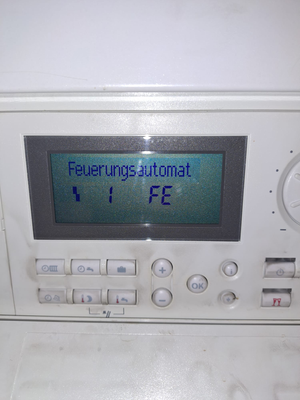

Habe einen Heizkessel Vitodens 200 W WB2B CE 0085 BR 0432
Herstellernummer:7246703801913102
Fehler FE - die Regelung soll gewechselt werden. VBC 130 A02011
Herstellerdaten: 7264602
welche Regelung muss ich bestellen und wo? hat jemand einen LINK? gebrauchte überholt getraue ich mich nicht zu bestellen wohl eher neu.
Muss der Codierstecker dazu auch bestellt werden oder kann der alte benutzt werden?
Bitte um Hilfe.

Lies doch mal Codierung 2 Code 38 aus wenn der Fehler gerade ansteht und poste den Wert.
Bei FE kann aber muss nicht die Reg. def. sein.

hallo. Guten Tag. hatte heute wieder eine Störung..
Habe die codierung ausgelesen ( Codierung 2 ) Code 38 = 33
Codierung 2 Code 38 = 33
noch was...weiss ja net ob das wichtig ist. warmwasserzubereitung funktionierte heute net....im dislpay stand gar nix.... aber ganz kurz erschien mal =Störung... und die anlage lief zwar..man hörte es aber machte mir kein warmwasser. den code hab ich dann ausgelesen und dann resetteet. dann ging wieder alles. warmwasser wurde gemacht...
33 ist "Steuerung defekt" - es ist aber nur ein Kondensator def. Bastler können das selbst machen.

Stand der Dinge: habe den Kondesator bestellt und in den nächsten tagen wird ihn mir ein Elektrotechniker einbauen /messen. Inzwischen ist die Heizung voll in Funktion....bis heute.( nehme immer den Strom komplett weg für so 2 Minuten) dann geht sie wieder paar tage meist. heute eben wieder Störung ---was ich aber bei der Codierung 2 unter 38 gefunden habe: 1 59 also nimmer 33 ....das heisst dann was?
Danke für Deine Hilfe.
Bedeutet quasi das Gleiche. Wenn es sich resetten lässt ist alles gut.
es lässt sich quittieren...bzw du meinst resetten. ok...ja nehme immer den strom weg dann geht sie wieder normal....macht warmes wasser und heizung. passt. perfekt. habe auch dein Foto des defekten Kondesators gefunden. nehme das mal mit zum Elektroniker. dann schau ma. werde berichten. danke noch mal.
Hallo Fiedel. habe heute den Kondensator von einem Bekannten auslöten lassen. Es war glatt defekt .Hatte nur noch 29 nF - Alles wieder eingebaut. Was auffällt ist dass der Ventilator nicht mehr andauernd anläuft und ausgeht...verursachte vorher relativ viel Lärm immer. Jetzt hoffe ich mal. werde noch berichten wenn keine Störung mehr aufscheint.
was ich noch dazu erzählen muss. hab mich bis heute immer wieder gerettet indem ich den Strom komplett von der Gasheizung genommen habe / 2 min warten /und wieder einschalten habe...dann lief sie wieder mal so 1-2 tage ohne Probleme.
Hoffe jetzt das Problem ist gelöst...es scheint so..... werde noch mal berichten.
Ich danke Dir für deine tolle Hilfe!!! und wünsche ein schönes WE.
