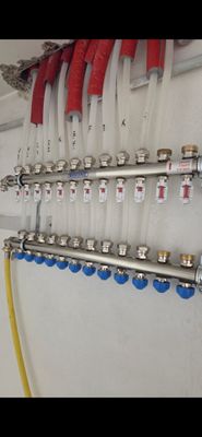

Eine Förderpumpe sitzt nochmal zusätzlich vor dem FBH Verteiler. Diese mischt ein Teil des Rücklaufs mit in den Vorlauf der FBH. Mein Problem liegt im Moment nur darin das der Vorlauf in Allgemeinen schön unnötig hoch ist und er deshalb viel aus dem Rücklauf mit beimischt. Habe ein Bild hinzugefügt. Rechts die kommenden Leitungen kommen von der Gastherme oben Rücklauf unten Vorlauf.

Was zeigen denn die Schaugläser der FBH am oberen Verteiler an?

hydraulischer abgleich erfolgt noch , wichtig war mir erstmal den Estrich einmal vernünftig aufzuheizen. Wird momentan auch noch nicht bewohnt.
